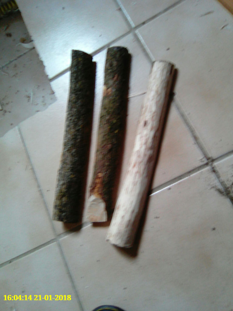

Und es schreitet fort, PlanA hat ca 60g Wasser verloren, PlanB nur noch 15g seit Donnerstag ... ausgerechnet der wird wohl schneller Tillerfertig... war zu erwarten. Eigentlich ist der luschigere von beiden das interessantere Projekt , obwohl ich nicht so auf Babbscherei stehe. Aber ausgerechnet in der Mitte ist er nur noch 16mm dick, da hätte ich wohl etwas vorsichtiger spalten können. War ja nicht so gedacht, eigentlich sollte dieser Teil in die Spankiste.Also hab ich mal die Reststücke vom Ablängen und Spaltungstest etwas zurechtgehobelt.Die sind alle 35cm lang, das sollte den ca 20cm langen schwachen Bereich wirksam überbrücken. Hmmm.. Hartriegel mit steifem Griff hab ich schon lange nicht mehr gebaut, war einfach nicht nötig. Und hier wird der Mittelteil schon sehr lang. Alles ziemlich auf Kante genäht, von den verbleibenden ca 70cm pro WA muß ich wohl die Breite (im Durchschnitt über 30cm ) voll ausnutzen, um auf wenigstens 50#+ zu kommen. Das wird hakelig... ;D ??? :D
PlanA ist da ja fast langweilig, lang, dick und (mittlerweile) gerade.... sozusagen "Mit vollen Hosen ist gut Stinken..." ;D
Ein paar Bilder:
Nix weltbewegendes also, außer, das der Hartriegel seinem Namen so langsam alle Ehre macht... die Bearbeitung wird immer zäher ;)

Im Ernst mal, 15mm Dicke in der Mitte der WAs ist vor dem Tillern auch bei Hartriegel nicht mehr arg luxuriös.Auch nicht bei etwas mehr als 30mm Breite (Millimeter!!!! ;D ) Am Bauch und den Seiten sind noch ein Haufen Kratzer und Riefen, die müssen auch noch weg... da darf ich nicht mehr allzu forsch vorgehen... dicker wird er ja durch's Trocknen auch nicht mehr...
