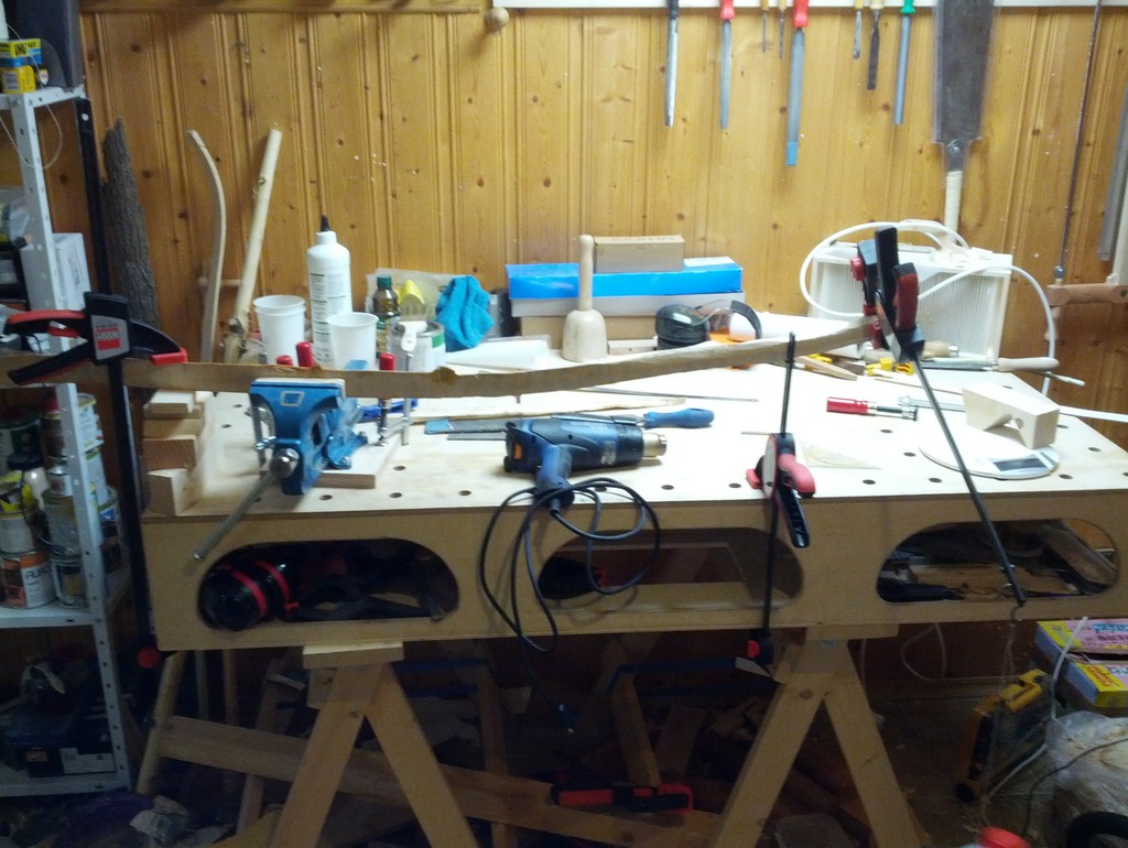

ich habe mal zwei Zwingen um die Risse angebracht, allerdings nur die leichtere Sorte. Komplett fest zuziehen habe ich mich nicht getraut, weil dann viel Querspannung auf den Rücken kommt.
Bergahorn
Habe ich nach dem Spalten noch nicht weiter behandelt. Das reflexe Stück hat schon von 3.9 kg auf 2.9 kg abgenommen. Beide haben sich reflex verzogen. Beim deflexen Teil ist mir der Spalt sehr im mittleren Bereich ausgelaufen, und es dort wohl zu dünn für einen Bogen.
Reflexer Stave in Richtung Deflex eingespannt.
Update: Ich habe den Ahorn jetzt doch an den Enden eingespannt, wie im Bild oben war mir das zu wackelig

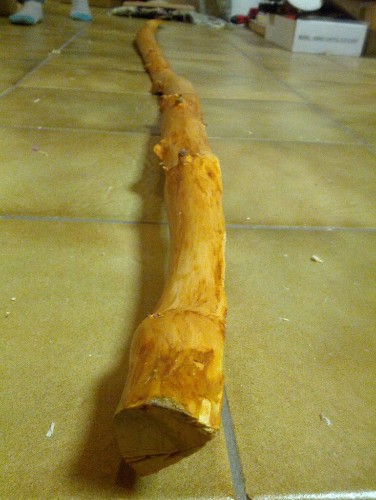

Heute ging es mit dem reflexen Bergahorn weiter. Leider läuft die Sehne nicht durch den Griff, wenn ich die Äste/Überwachsungen in die Wurfarmmitte lege. Wenn man die Holzernte auf den eigenen Garten (dazu noch im Münchener Umland...) beschränkt darf man halt nicht zu wählerisch sein ;-)
Rückenansicht vor Biegen
Deshalb: Griff grob mit 3x3 cm rausgearbeitet und die Sehnenlage gerichtet und gleichzeitig noch etwas Deflex in den Griff gebogen. Die jetzigen ca. 10 cm Reflex hatte ich zwar schon bei zwei anderen Bögen, die nerven beim anfänglichen Tillern aber ganz schön.

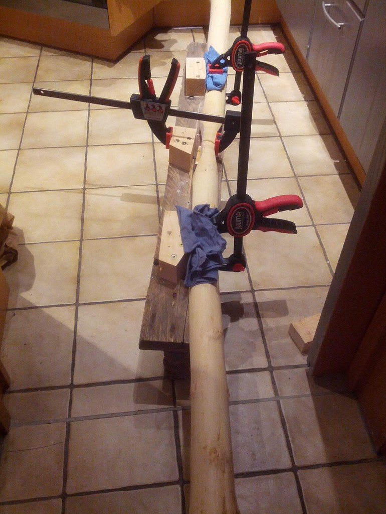

Bin mal gespannt wie es geklappt hat oder ob ich Gummiholz habe oder die Biegung gleich wieder rausgeht. Das Holz war jedenfalls nach 45 Minuten dämpfen weich und ließ sich leicht biegen.
Auf dem Topf
Auf dem Topf
Jetzt eingezwingt mit Überbiegung (hoffentlich nicht zu viel...)

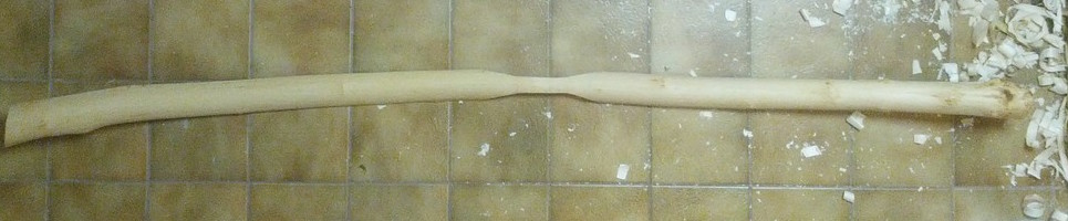

Der Bergahorn wurde heute etwas in der Dicke reduziert, von ca. 3 cm an den Fades auf 2 cm an den Tips und wieder eingespannt. Bisher scheint die Biegung gut zu halten. Er hat noch die volle Breite und momentan hat er noch ca. 1.5 kg. Beim Bearbeiten fällt aber das sehr leicht zu schneidende Holz auf. Er ist auch vom anfassen und unter dem Ziehmesser schon deutlich weniger hart als z.B. der Apfel. Ich denke den muss ich eher sehr breit und mit flachem Bauch bauen.
Seitansicht Ahorn nach Reduktion am Bauch

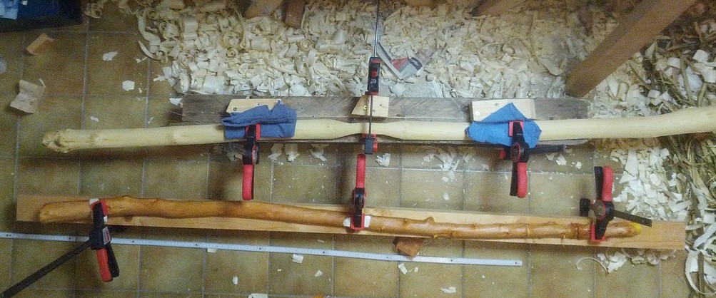

Der reflexe Apfel beginnt auch sich zu verziehen und die Sehne läuft nicht mehr durch den Griff, deswegen habe ich ihn auch eingespannt und außerdem von draussen ins ungeheizte Dachzimmer verfrachtet.
Ahorn und Apfel aufgespannt.

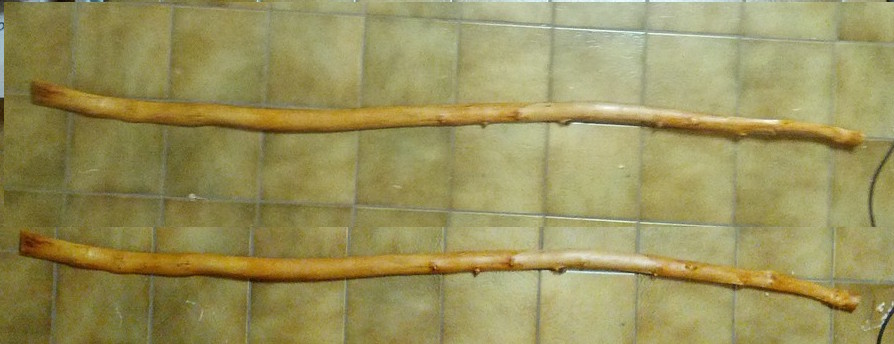

Bergahorn
ist jetzt fertig getrocknet, hat aber leider einen geraden und einen deflex/reflex WA bekommen. Hätte ihn die letzten 1 1/2 Wochen wohl doch besser eingespannt gelassen, aber ich brauchte die Zwingen für etwas anderes...
Komplett biegen ist nicht mehr drin und ob ich mir den Tiller antue weiß ich noch nicht.
Seitansicht Ahorn und Apfel
