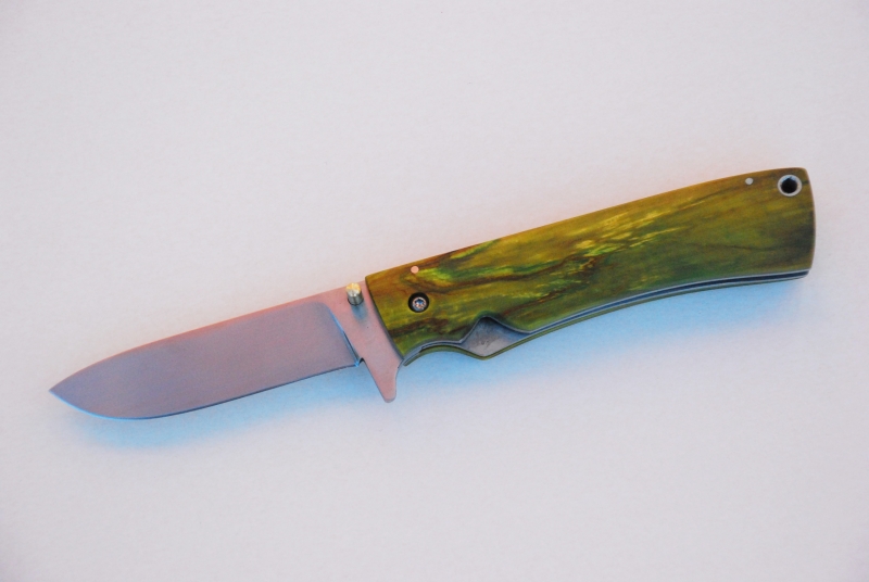

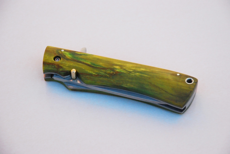

Hallo, ich möchte euch mein erstes Klappmesser zeigen.
Nach dem ich fast ein Jahr lang immer mal wieder daran gebastelt habe ist es nun endlich fertig.
Es war mal wieder was ganz neues und ich weiß erlich gesagt nicht ob ich nochmal ein Klappmesser bauen würde.
Die einzigen elektrischen Werkzeuge die ich verwendet habe waren Bandschleifer und Bohrmaschine. Es war ziemlich schwierig und langwierig alles passgenau zu feilen, besonders Titan feilt sich nicht so leicht.
Konstruktive Kritik ist definitiv erwünscht!
Felix
Linerlockbauweise
Länge aufgeklappt: ca. 21 cm
Länge zusammengeklappt: ca: 12 cm
Klinge: D2 (1.2379)
Feder und Platten: Titan, Ti-6AL-4V (Grade 5)
Abstandhalter und Klingenachse: Rostfreier Stahl
Griffmaterial: Stabilisierte und grün gefärbte Buche
Mein erstes Klappmesser

Ich baue auch Messer, aber dann doch eher mit feststehender Klinge.. an ein Klappmesser habe ich mich noch nicht heran getraut... von daher sehe ich auch nichts, was ich kritisieren möchte... Ich finde das Werk gelungen... auch von der Optik her... gute Arbeit...

Was ich anhand der Fotos so sehe, gelungenes Messer das sauber verarbeitet ist. Ich hätte jetzt keinen 1.2379 genommen. Ich habe zwei oder 3 Messer aus 1.2379 gebaut und zwei der drei Klingen zeigt trotz penibler Pflege deutliche Korrosionsspuren.

hab vom Messerbauen keine Ahnung aber das sieht Klasse aus.

Schönes Messer
