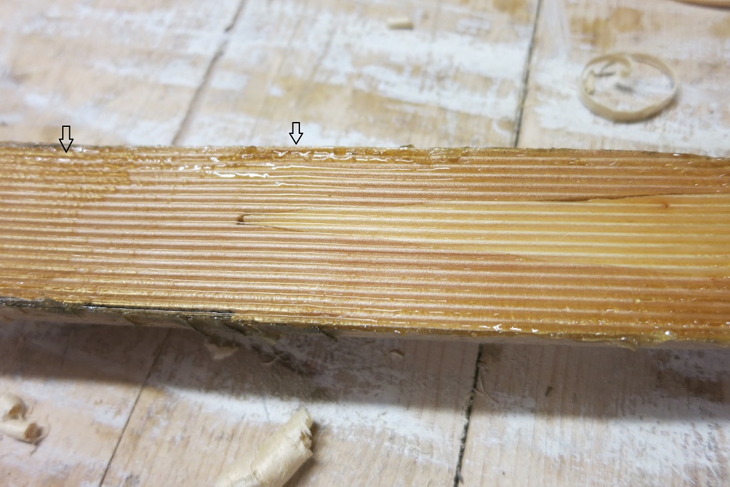

Bei der Begutachtung des Holzes fällt dann einiges auf:
Im Bereich des Spleißes war die Verklebung sehr ordentlich, aber am Rand und Richtung Sal wurde der Leim nicht richtig rausgequetscht
Weiter Richtung Kasan sieht man dann Stellen, an denen noch viel zu viel Leimin den Rillen ist:
Hier ist die Stelle, wo das Horn nicht gut genug an das Holz gedrückt werden konnte: Der Leim wurde nirgends ausreichend rausgequetscht.
Im Sal-Kasan Übergang sieht es dann mittig wieder besser aus, am Rand taugt es auch nichts.
Ich hatte eigentlich gedacht, dass ich mit den Rillen einen "Spurwechsel" gemacht hätte, aber das war so weit ich sehen konnte nicht der Fall.
Wahrscheinlich habe ich den Fehler gemacht, am Kasanauge mit einer Klemme zu fixieren und dann am Griffbereich zu fixieren ohne die Klemme am Kasanauge wieder zu lösen. Dadurch konnte sich das Horn nicht verschieben, was es aber sollte, wenn es aus einer gebogenen Form an den Bogen gepresst wird (alles klar?).
Egal, nächstes Mal klappt es besser!
