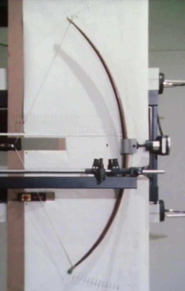

Mal zum Gucken: https://vimeo.com/148556136 ;)
Wer kein Lust auf'n Video hat: hier ein original MR Bogen auf 30" Auszug

Was für ein cooles Video! Danke dafür - das kannte ich noch gar nicht. Wahnsinn, dass man einen Bogen, der fast 500 Jahre im Wasser gelegen hat, überhaupt noch ausziehen kann. Allerdings hat mir das Herz geblutet, als das Wurfarmende abgebrochen ist... :-[
Aber ich fürchte, hier wird gerade Luigis Präsi missbraucht - also will ich auch was zum Bogen sagen. ;)
Wie die meisten Bögen, die hier so präsentiert werden, liegt die Qualität von Luigi noch weit außerhalb des für mich erreichbaren, trotzdem sieht es für mich so aus, dass sich der untere Wurfarm im Übergang vom mittleren zum äußeren Drittel etwas stark biegt.
Aber ansonsten natürlich ein genialer Warbow, der sich wohl auch hervorragend schießt! Hätt auch gern so einen! :D

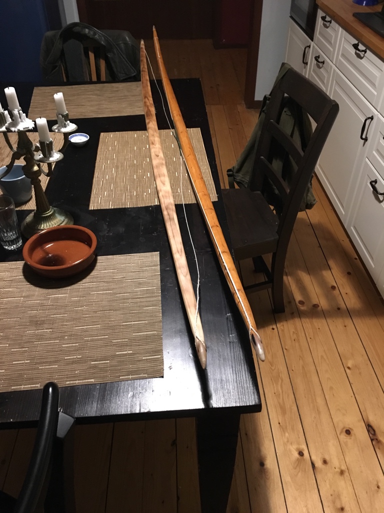

Luigi & Resl...
Luigi & Resl...
Luigi total entspannt..
Sooo... und noch im abgespannten Zustand..

Beiträge: 22848
Hat Dank erhalten: 252 Mal
Re: Eibelangbogen "Luigi"
Ui, der Tiller des unteren WA scheint mir recht gewagt bei dem Zuggewicht! Kurz vor'm steifen Endbereich hat der noch mal RICHTIG viel Kurve. Vergleich das Ende im Vollauszug mal mit dem Bild das Blacky gepostet hat... Das sieht mir WESENTLICH "gesunder" aus...
