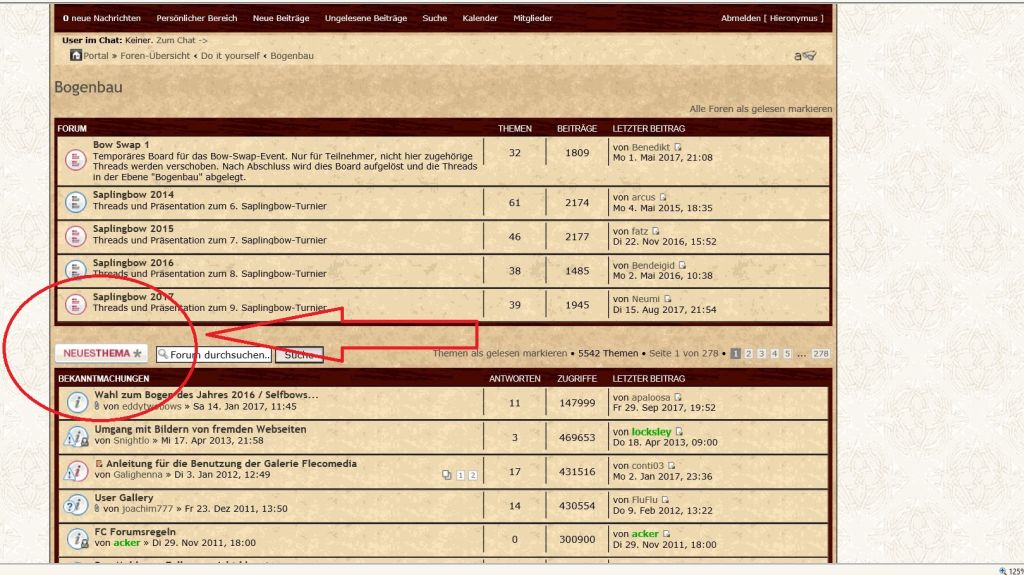

Mag für euch vielleicht blöd klingen, aber kann man überhaupt einen neuen Thread aufmachen und wenn ja - wo?
Suche seit 10 Minuten alles ab. Übersehe es wahrscheinlich nur, aber ich sehe keine andere Möglichkeit außer hier noch mal nachzufragen.
Beiträge: 3553
Hat gedankt: 33 Mal
Hat Dank erhalten: 185 Mal
Re: Bogenbau Hilfe (Was ich bisher nicht herausfinden konnte
Guckst du hier ;)
Landkind
Beiträge: 79
Registriert: 09.09.2017, 12:39
Beitrag von Landkind »
Danke, ich kam natürlich nicht darauf auf die einzelnen Themenbereiche zu klicken...
