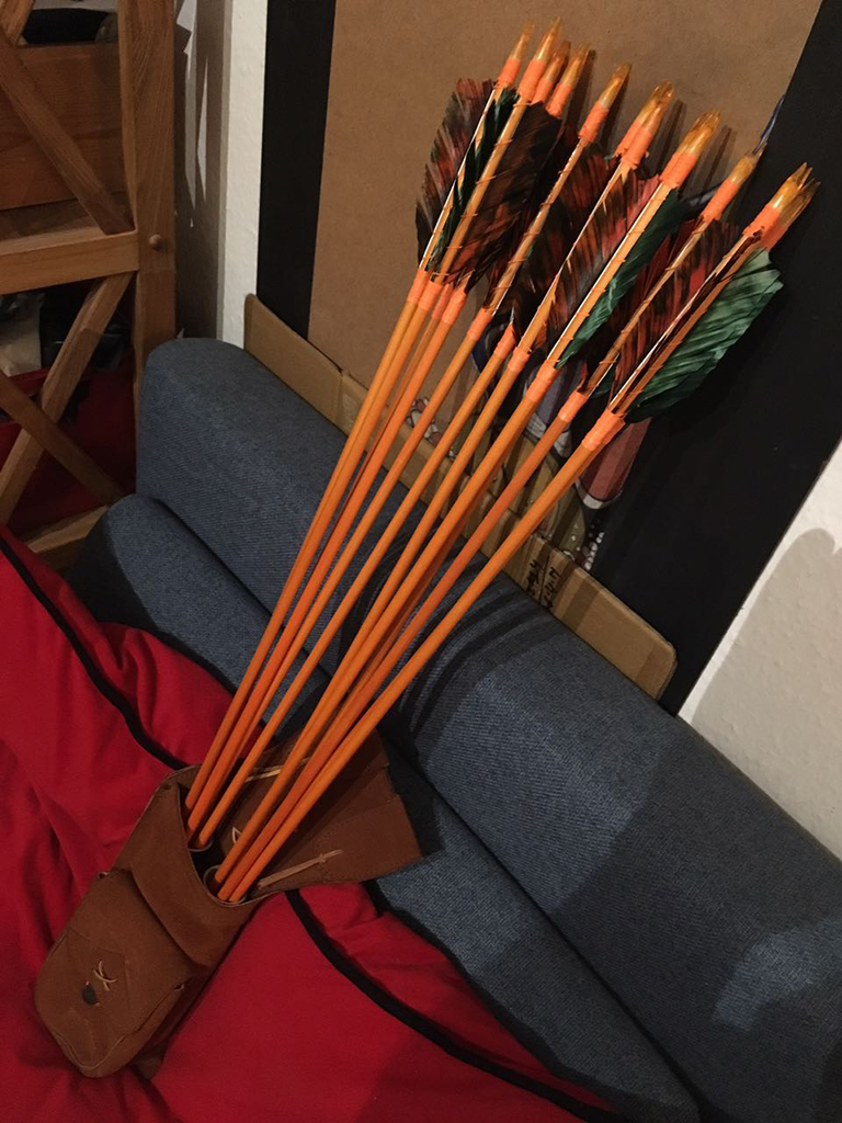

Soooo....
habe gestern mein Equipment zum Pfeilbau bekommen und direkt gestartet...
Naturfedern mit Hilfe einer Schablone mit Schere ausgeschnitten (habe mir noch keine Stanze gekauft)
Die Zedernschäfte mit orangener Beize gestrichen und nach Trocknung mit Schellack Politur versehen.
Dann die Nocken aufgeklebt mit Kraftkleber. Danach die Federn mit dem Bearpaw Befiederungsgerät
sauber aufgeklebt. Mit orangenem Sehnengarn den Pfeilen eine Komplettwicklung verpasst (Also von etwas vor dem
Begin der Federn bis zur Nocke). Dann die Bodkin Spitzen mit Epoxy aufgeklebt.
Gleich noch ein zwei Schichten Schellack drauf und fertig sind die 12 Pfeile....
Die Federn sind etwas überdimensioniert aber ich denke das das klar geht auch wenn die Pfeile etwas schwerer
sind.
Hoffe euch gefallen meine Ersten ;)
André
www.derbogenflüsterer.de
