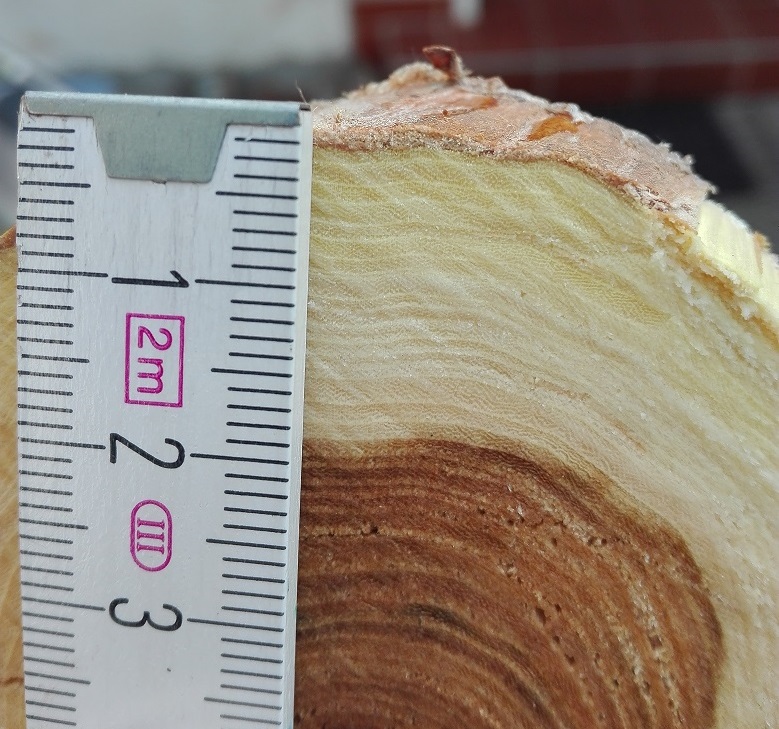

Ulme ist sehr zugfest und die Ringe sitzen fest aufeinander. Wenn es nicht grad 90# werden sollen geht das.
Wenn die Löscher im Kernholz nur Ausbrüche vom Fällen sind, ist das Holz gut. ist das Kernholz aber durchgängig so löcherig, nur den Splint verwenden.
Einfach 1 cm mehr mit ner Feinsäge abschneiden, dann zeigt sich das schon....
Wegen Kern, wie der Rabe sagt.
Aber auch reiner Splintbogen geht mit Ulme. Ich hab einen mit 60#
Ringstaerke: Der hat auch so Ringe und schiesst schon ein paar Monate prima: http://fletchers-corner.de/viewtopic.php?f=16&t=29797 Hat uebrigens auch fast keinen Kern im Bogen.
Ich habe bisher mehrere Bögen aus Flatterulme gebaut, die Qualität des Holzes schwankte meines Empfindens aber stark (alles vom selben Standort). Die Stücke mit dünneren Ringen ergaben meinem Gefühl nach deutlich bessere Bögen - also nur Mut
Ich habe nach ein paar Überraschungen mit Ulme Splint+Kern Bögen nur noch mit dem Splint gebaut.
Und der sieht ja bei deinem Bäumchen tauglich und dick genug aus. Im Griffbereich kannst Du ja was auflegen oder Kern stehen lassen wenn er tauglich ist.
Ich bin bei Neumi. Der Splint ist super. Und ich denk der Kern auch wird wohl am Fällen gelegen haben. Ich hab noch nie ne Ulme gesehen wo der Splint gut War und der Kern kacke is.
