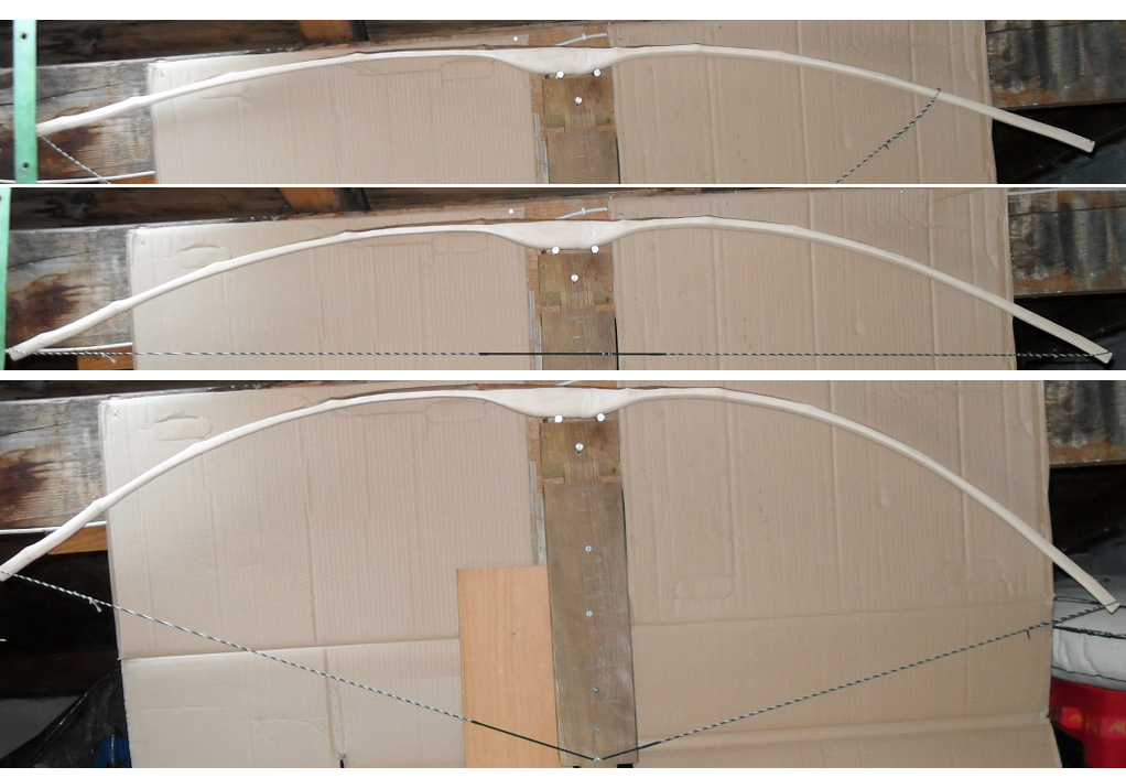

Upadate, hier der Tiller z.Zt.:
Schwachstelle immer noch da ...

Finde das geht langsam, oder? Denn dann würd ich mal zur Heatgun greifen :)
Beiträge: 7088
Hat Dank erhalten: 301 Mal
Re: Hasel, Pyramidenmöllehybrid, NtN 71'' > 40#@31'' (???);
Oben isser besser geworden, aber immer noch ned schoen. Ich wuerd oben 2cm abschneiden und den Tiller nacharbeiten. Unten dann evtl. auch noch.

Hallo Grünhorn, der obere WA sieht jetzt ok aus (aufm Auszugfoto) - im Bereich der mittleren Türkassette solltest Du im unteren WA noch was tun - da isses ziemlich steif.

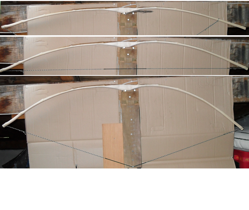

Noch ein Tiller:
Und ein Auszug:
Moin, es wird immer besser - ich seh noch 2 steife Bereiche im oberen und unteren WA

@Neumi: Der ist jetz schon so schwach, dass ich mich gar nicht trau die Zugkraft zu messen, daher frage ich mich ob ich ihn nicht besser gleich so wie er ist kürze und tempere. Stimmt schon diese Stellen sind noch bissl steifer als der Rest, aber es ist irgendwie traurig, denn er hat zwischendurch schonmal sehr schön flott und auch exakt geschossen und jetz is er halt wirklich lahm. Wenn er jetz noch lahmer wird dann fürcht ich kann das Tempern und Kürzen das auch nimmer rausreissen.

Ich würde ihn kürzen und dann nachtillern. Das musst du nach dem Kürzen sowieso.
Tempern erst ganz am Ende.
