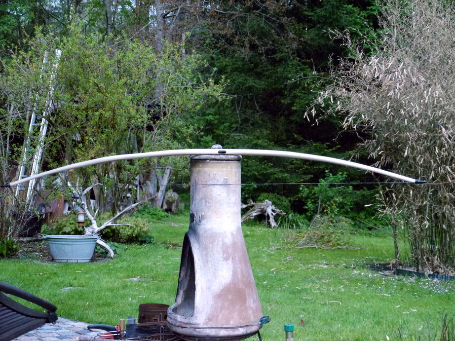

Nachdem mir neulich meine erste Eibe um die Ohren geflogen ist musste schnell ein Erfolgserlebnis her und einen neuen Parcourbogen hab ich eh gebraucht. Weil mir grad danach war hab ich mal was gebaut, was grad noch als Warbow durchgeht.
abgespannt Hochglanznocke oben Hochglanznocke unten Hochglanzarrowpass edit: Standhoehe: (fast) Vollauszug

Gefällt mir sehr gut, dein Bogen!
Wie breit ist er, und hat er Set bekommen?
Ich hab erst eine Ulme gebaut, aber dieser Bogen macht Lust auf mehr.
Lg Schleicher

Re: Ulmenlangbogen 72,5" 72# @32"
Hübsches Teil.
Der Tiller gefällt mir besser als bei meiner Hasel.
Hast noch ein paar Bilders?
Standhöhe und so?
Standhöhe und so?

Die Eibe hatte "Ruecken" : http://www.fletchers-corner.de/viewtopi ... &start=122
Breite: im Griff 30mm gleich daneben im WA 35mm
UUPS: Standhoehenbild vergessen:

Servus,
schöner Langbogen mit ordentlich Power.
Ist der Griff weniger breit als die max. WA-Breite?

Ja, hab ich doch oben geschrieben. Ich wollt ein bissl was fuer den Pfeilflug tun und hab den Griffbereich 5mm schmaeler und dafuer einen Tick steifer gelassen

Nix Speer. Das ist nur n 34" Bambuschaft. Der ist eigentlich schon fast ein bissl leicht fuer den Bogen, aber die gehn ab wie Schmidts Katze. Der Stave haette urspruenglich mal was deutlich dickeres werden sollen, nur hat der in einem Wurfarm zum Kern hin einen recht lustigen Faserverlauf. Der ist von aussen eigentlich nicht sichtbar und ich hab den Grund dafuer auch nicht rausfinden koennen. Der Stamm ist schnurgerade. Nur hat das dazu gefuehrt, dass sich ein Ende beim Ausschneiden grob verzogen hat und deswegen hab ich ihn um 30cm einkuerzen muessen.

Mit Wundwinkelanker zieh ich normal so 32" rum. Wenn ich bis Anschlag ziehe sind's dann gut 34. Das geht aber mit dem hier ned, der ist dazu zu kurz. Da haett ich Angst um den Bogen.
