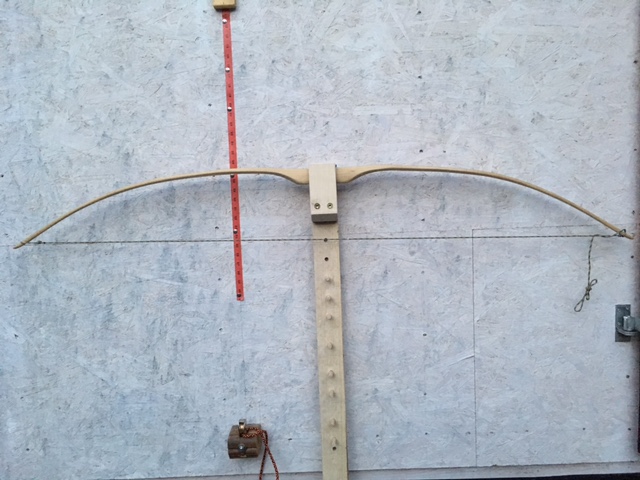

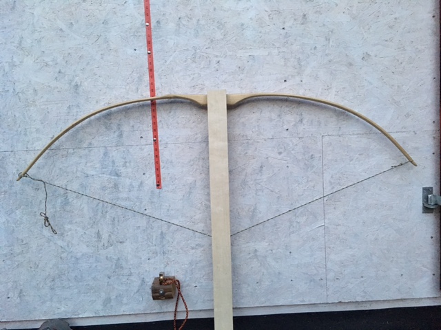

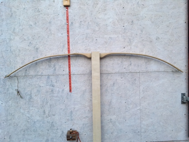

Hab jetzt auch endlich an meinem Bogen weitergemacht und bin mir einfach nicht wirklich sicher ob ich diese steife Stelle im oberen WA wegen der Auswölbung des ausgearbeiteten Astes nach dem FA nicht richtig entschärft bekomme.
Möchte nicht irgendwann zu viel weggeschabt haben...
Tendenziell denke ich ist es besser geworden..??
Hab hier mal Bilder mit Ellipse als PDF hochgeladen (weiß nicht wie ihr das oder mit welchem Programm macht..)
Ich würde definitiv noch etwas an den steifen Stellen schaben, aber nicht mehr viel oder?
War jetzt immer vorsichtig und hab dem Holz Zeit gegeben sich etwas daran zu gewöhnen und dann entspannt auch wieder liegen lassen...
Was meint Ihr??
Liebe Grüße
Matthias
ich möchte mich zurückmelden, tut mir leid, dass es so lange gedauert hat!
War zwischenzeitlich ausser Gefecht und dann auf Viking-Spirit-Tour in Dänemark und unter anderem beim Bogenschießen in Vejen..
Was meint Ihr??
Liebe Grüße
Matthias
