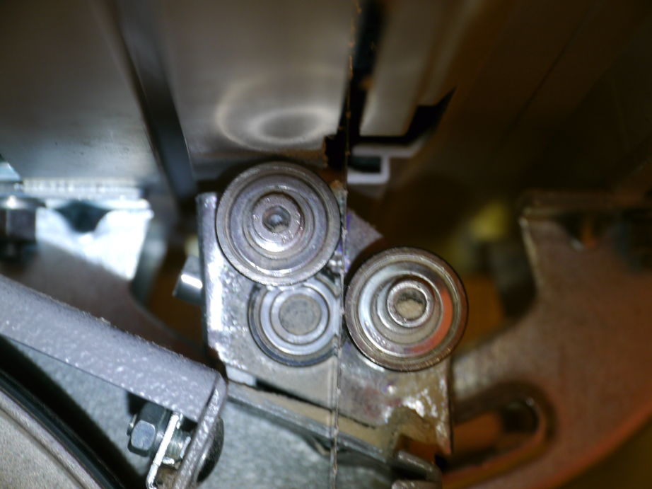

Hab mir gestern eine gebrauchte Elu 3601 ueber ebay-Kleinanzeigen gekauft. Ist zwar 20 Jahre alt, aber sieht aus wie neu. 3 Saegebaender waren auch dabei. Bin soweit zufrieden. Allerdings hab ich heute beim Einstellen gleich mal die etwas windige untere Bandfuehrung demoliert und mir dann gleich eine Neue mit Kugellagern gebastelt.

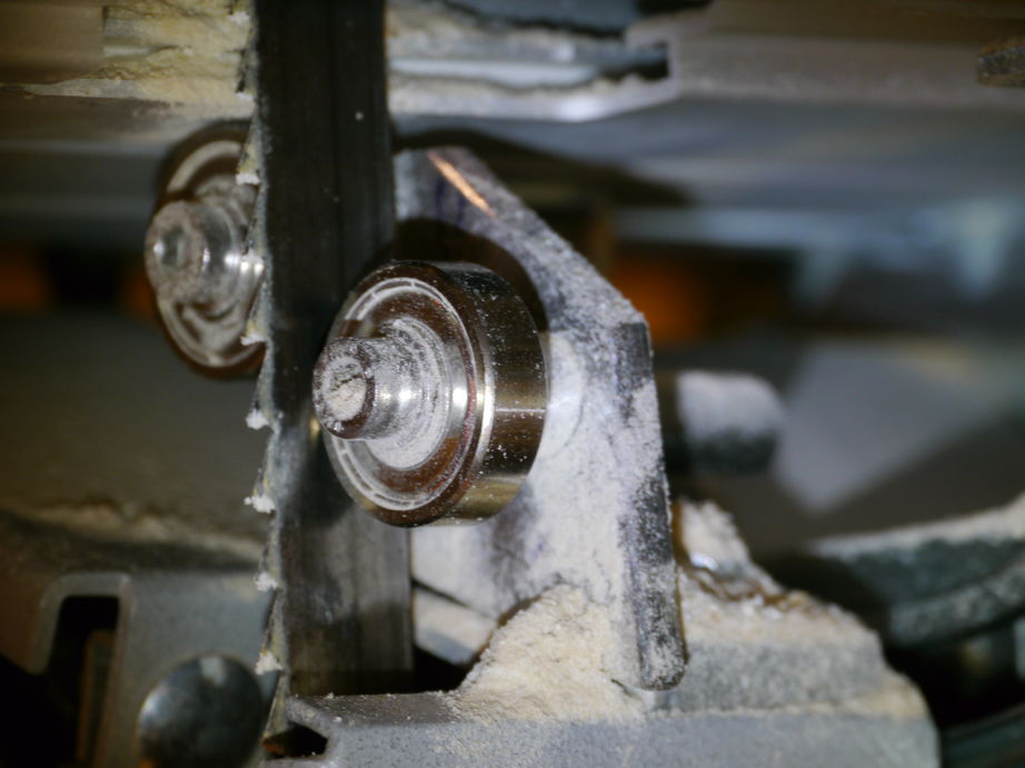

Magst das mal zeigenfatz hat geschrieben:Hab... gleich mal die etwas windige untere Bandfuehrung demoliert und mir dann gleich eine Neue mit Kugellagern gebastelt.

Re: Zeigt her eure Bandsäge
Eigentlich mag ich heut nimmer, aber fuer dich mach ich das glatt
Ist eigentlich nur ein 5mm Stahlplatte, die ich auf den Rest der alten Fuehrung geschraubt hab. Die hintere Fuehrung ist immer noch im alten Teil montiert und schaut durch ein Loch in der Platte. Die beiden neuen Lager sind mit Distanzhuelsen auf die Platte geschraubt. Einstellbar ist die komplette Fuehrung, wenn ich mal ein Saegeband mit anderer Breite einbau. Der Abstand der Rollen ist im Moment fix passt aber recht gut. Wenn ich den mal einstellbar brauch bohr ich die Gewinde in der Platte auf und mach Langloecher rein und hinten Muttern, die sich nicht mitdrehen koennen. Morgen muss ich noch laengere Schrauben reinmachen und nochmal je ein Lager draufpacken fuer das breite Saegeband.
Ah ja, dass die rechte Rolle tiefer sitzt liegt am Tisch. Sonst kann der nimmer kippen.
Goil
Meine Bandsäge hat Gleitlager, die tun nicht so richtig
Die Teller hinten am Anschlag sind voller Riefen. Da suche ich auch nach einer Lösung mit Kugellagern.
