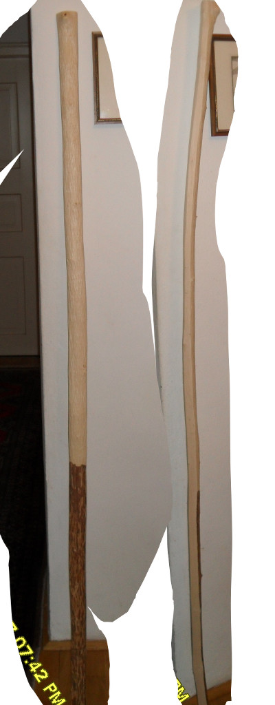

So jetz gehts weiter. Also erstmal den erste der 3 Hartriegelstämmchen die ich mit Fatz geholt habe, hats dermassen zerissen unglaublich! Für alle die es noch nicht wissen: Hartriegel entrinden ohne weitere Massnahmen (auf den Markkanal runzerzuarbeiten) ist tödlich (zumindest in meinem Fall gewesen). Was ich gemacht habe:

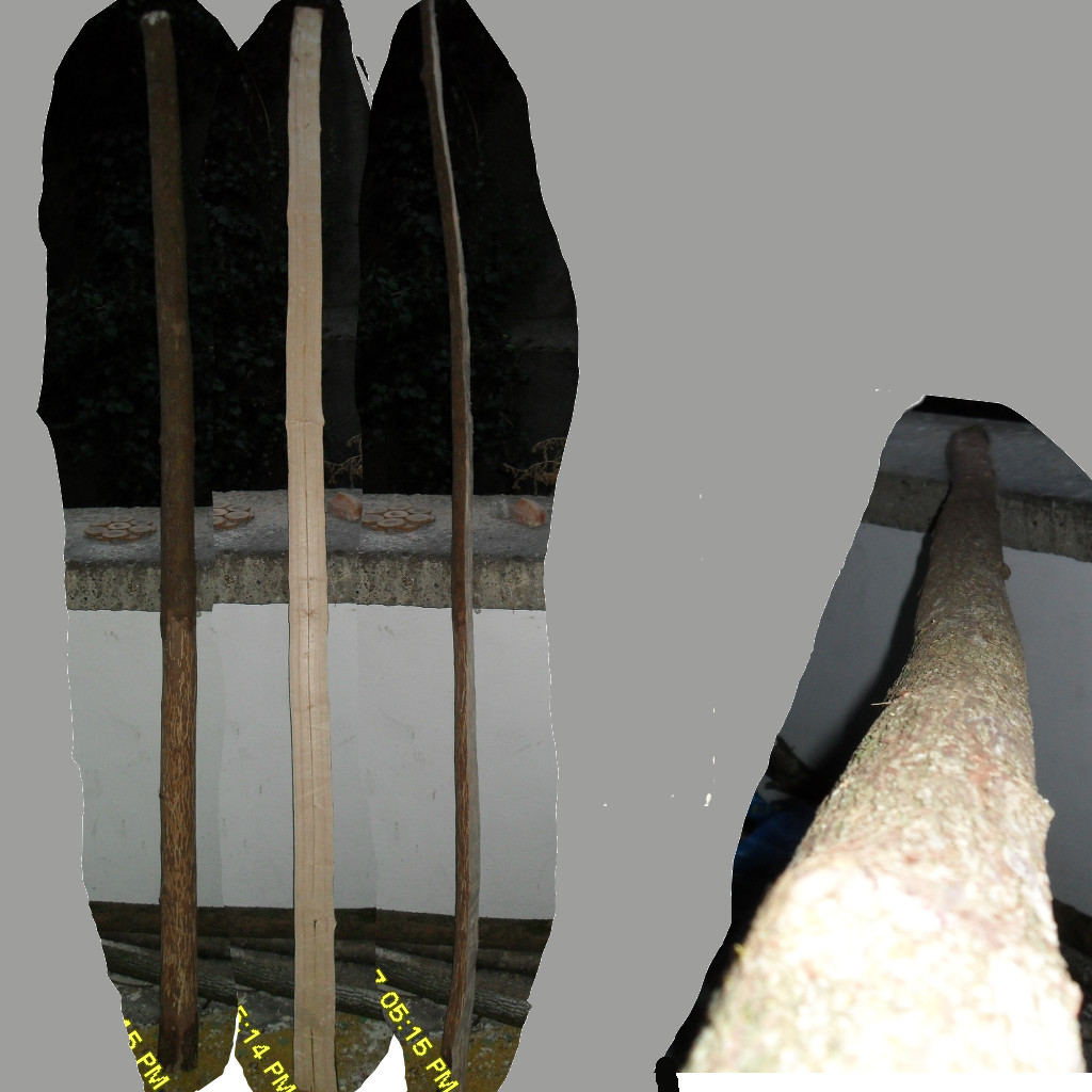

Jetz also Hartriegel Nr.2 vom Raubzug der ist 2,10m unten 16cm und oben 12cm. Ich hab den am Anfang etwas stümperhaft mit einer stumpf und rund gefeilten Zeihklinge zu entrinden versucht, aber dann wieder aufgeben leider sind da auch ein paar hauchfeine Späne mitruntergekommen. Er war bis heute nur oben und unten mit Leim versiegelt. Heute hab ich ihn zum Markkanal runtergearbeitet er scheint nur leichten Drehwuchs zu haben und an der reflexeren Seite hat er bis auf einen schönen fetten Astknubl gar keine Äste o.a. er sieht eigentlich saugt aus. Das stümperhaft entrindete muss zum grossen Teil Gottseidank weg weil der Stammansatz so einen kleinen Salto (also fast) im Markkanal hat und dort franst das Holz nach allen Richtungen aus.
Die Leimversieglung hab ich beim Bearbeiten mit der Daxkrei anscheinend mitruntergehaut. Das Holz hat sich noch deutlich feucht angefühlt (schätzomativ 75% vom Ausgangswert, Daten hab ich leider keine). Wie gesagt der Plan wäre eine gerundet rechteckiger Querschnitt und (ganz?) leicht biegender Griff (Für einen Self-Griff ist eh nix mehr da). Das Ding steht jetz also "halbiert" am Balkon. Und ich werd gleich nochmal die Schnittkanten nachleimen.
Aber meine Frage an die Hartriegelerfahrenen (Fatz
): wie soll ich weiterverfahren? Ich würde gerne mal die Rinde so lang wies geht droben lassen, aber soll ich die ganze offene Fläche auch leimen (soviel hab ich glaub ich gar nicht im Moment), oder soll ich was einspannen (hab auch nur 2 Schraubzwingen...).
Schönen Sonntag Abend noch allen!
- gefällt
- Schnittflächen mit dick Leim versiegelt
- Rinde runtergemacht. Mit Osboans Befeuchtingsmethode (1 Tag in feuchten Lappen gewickelt und immer wieder gewässert)
bis auf ca 10 cm an beiden Enden und dann - nach 1 Woche Balkon (im Winter) auf den ungedämmten Speicher.

Rinde drauf lassen bei Hartriegel, auf keine Fall. Die bekommst du nicht mehr ordentlich runter.
Re: Grünhorns Nr. 3, Hartriegel ala Bogenhannes
Auch nicht wenn ich sie ordentlich einweiche?
- Hieronymus
- Beiträge: 3406
- Hat gedankt: 29 Mal
- Hat Dank erhalten: 157 Mal
Ich glaube das wird schwierig, aber warte mal was Fatz sagt. Ich habe jetzt vier Staves vom Hartriegel auf Lager gelegt, alle bis auf den Markanal runter gearbeitet, die Breite auf 5cm reduziert und bei allen die Rinde runtergemacht(das war 2en schon eine schweine Arbeit). Bis jetzt kein Riss kein drehen.
Ja, mein Plan im Moment wäre auch ihn zu kürzen, die Breite zu reduzieren und ihn dann in Badewanne zu legen (Frau und Kinder sind 3 Tage bei den Großeltern
) und dann komplett zu schepsn.
Trockenen Hartriegel abrinden hab ich einmal gemacht. Das brauch ich nimmer!!
Wenn er halbiert ist reisst er nimmer, ausser bei Gewalttrocknung im Wohnzimmer.
Nimm die Rueckseite vom Ziehmesser zum Runterkratzen. Das geht bei mir am besten

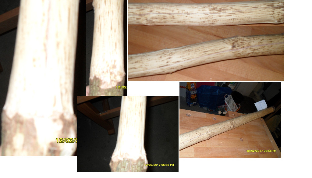

So jetz ist das Ding komplett geschepst, leider ist auf einer Seite noch viel alter Bast. Aber den werd ich wohl mit befeuchten + Nylonbürsten später komplett entfernen.
Ich hab ihn auf 4.5 - 4 cm Breite und 2.5 - 2 cm Dicke entlang einer Rückenmittellinie per Schnitzmesser runtergearbeitet. Er ist jetzt 1.85 m und ziemlich gerade und kaum verdreht (was man so sagen kann, man merkt nur gaaanz leichtes Ausreissen an jeweils eine Hälfte, Faserverlauf lässt sich am Rücken keiner erkennen). Das Holz bearbeiten macht ziemlich Spass es ist kaum störrisch und durch das Gewicht macht alles einen sehr soliden Eindruck.
Beobachtung am Rande: ich hab zwischendurch mal ohne Schutz in die Hobelbank eingespannt und dann weitergemacht, plötzlich Kraacks! Ich dachte mir Scheisse was ist jetz, es ist ein ca 2x5cm langes Stück Rinde komplett rausgebrochen und hat den Rücken blitzblank freigegeben: Meine Schlußflogerung, ich vermute man könnte auch den Hartriegel wie die Eibe im trockenen Zustand beim ersten Aufspannen entrinden. Ich wollts aber bei dem ersten Hartriegel noch nicht drauf ankommen lassen.
Jetz ist er wieder auf dem Balkon (ich hab vorhin als ich ihn drin hatte kurz kleine Risse im Markkanal gesehen ich hoffe das wird nicht schlimmer
PS: Mir ist aufgefallen die 16 cm vom oberen Post waren komplett falsch es waren höchstens 10 oder so. Keine Ahnung wie ich draufgekommen bin
Ich glaub ned, dass du Hartriegel eibenmaessig entrinden kannst, ganz sicher bin ich mir allerdings auch ned. Wenn du's drauf ankommen laesst bleibt sie sicher drauf.
Aber mir ist auch mal bei einem Hasel die Rinde abgeflogen, obwohl die angeblich haelt.
