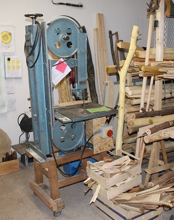

Re: Zeigt her eure Bandsäge
Beitrag von Heidjer »
Auch Güde 315 ;D
Ja die Baureihe 3XX diverser Firmen haben alle den gleichen 750 Watt Motor, die Umlenkräder, Keilriemenscheiben für zwei Geschwindigkeiten, 100mm Staubabsaugungsanschluß, 2240mm Bandlänge und Bandführung, nur die Gehäuse und Unterkonstruktion unterscheiden sich in Details und Farbe. ;)
Und ja, die Sägebänder sind sehr Unterschiedlich, da sind die meisten Baumarktschrott, bei mir gibt es nur noch Sägebänder aus Schwedenstahl (Uddeholm als Suchbegriff) in 12mm und 15mm Breite mit feinerer Zahnung für trockenes Holz und grober Zahnung für grünes Holz.
Die Säge hat eine Durchlasshöhe von 15cm, aber ab 10cm Holzstärke quält sie sich doch schon, ich behelfe mich damit, das ich Stämme vor dem Auftrennen besäume, so das ich nur noch 7-8cm Kernbohlen trennen muß. Und meine Säge steht auf einen Rollbrett, so kann ich sie leicht in der Werkstatt bewegen, bzw. aus den Weg schieben. ;)
