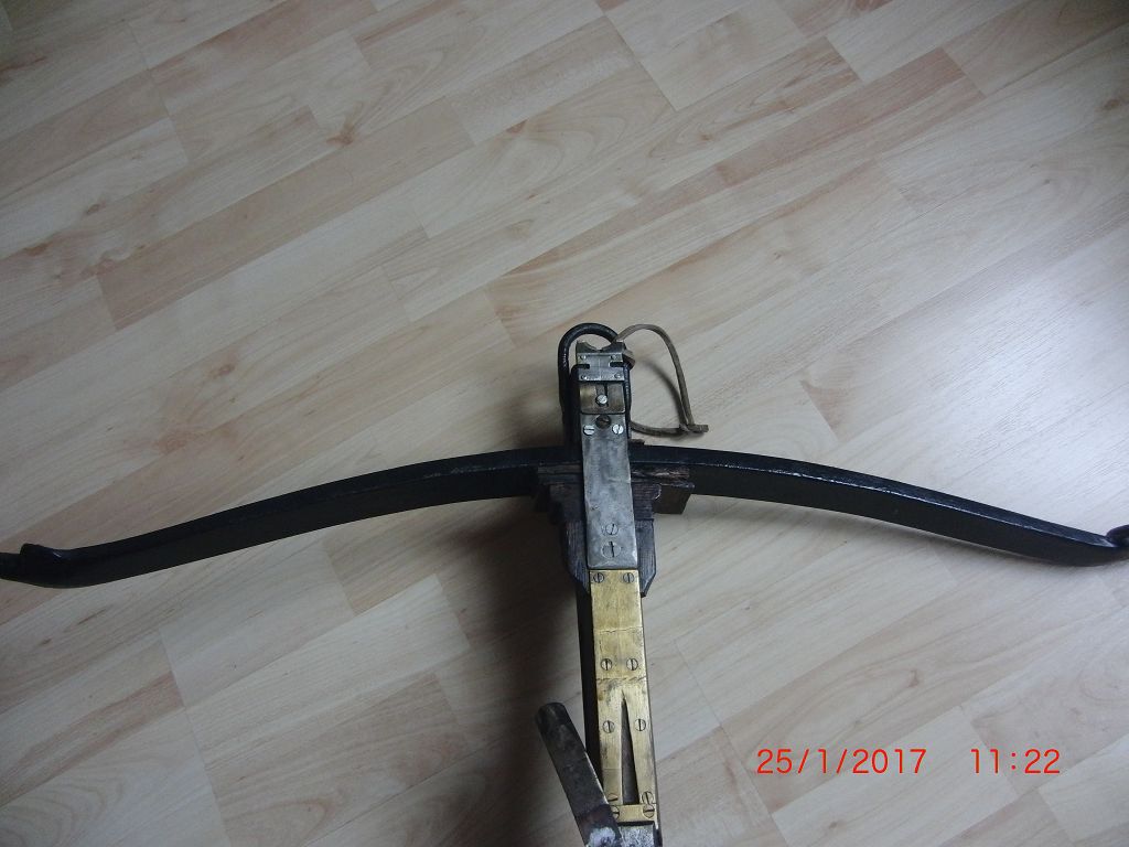

Ich habe neulich diese Armbrust für kleines Geld erstanden. Nicht das ich nicht schon genug hätte? Aber als ich den starken Stahlbogen auf den Bildern sah und das für diesen Preis hab ich zugeschlagen. Naja, Stahlbögen haben mir es eben angetan. Auf der Armbrust steht die Jahreszahl 1936 und es sieht aus als wäre es ein Eigenbau von jemanden. Aber jetzt frag ich mich wenn ich mir die Dimensionen von dem Stahlbogen so ansehe ob sie jemals funktioniert hat. Ich glaub es nicht da die Armbrust für diesen Bogen viel zu schwach ausgelegt ist. Der Bogen meiner 400lbs Armbrust wirkt fast wie Spielzeug daneben. Werde sie als Deko an die Wand hängen. Hier mal ein paar Bilder und Massangaben:
Bogenbreite: 750mm bis zu den Enden
Bogenmitte:40x15
Bogenende vor den Daumen:32x10
Auszugslänge:140mm
Was mein Ihr dazu?

Ja, ich denke schon, dass sie funktioniert hat. die Säule muss ja "nur" Druck aushalten. Das Holz in der Säule wird vermutlich in Wuchsrichtung eingebaut sein, da hält es sehr viel Druck aus.
Viele Armbrüste des 15. und 16. Jhd. haben ebenfalls sehr schlanke Säulen und starke Bögen. Wie z.B. die Jagdarmbrust von Kaiser Maximilian I.
Ich hab die schon im Original gesehen, im Vergleich zum Bogen ist die Säule ein dünnes Steckerl.

Kann man sehen wieviele Achsen das Schloß hat?
Ich denke auch dass sie durchaus funktionstüchtig war.
Da der Abstand Abzug zu Klappe sehr klein auf den Bildern erscheint gehe ich aber von Bärenkräften aus zum Auslösen.

Bei einem Klappenschloss benötigt man nicht viel Kraft zum Auslösen wenn der Winkel der Kerbe richtig gewählt ist. Die grösste Kraft sollte auf die Säule gehen und die Klappe hat die Aufgabe die Sehne am herausspringen zu hindern. Bei meinem kleinen Eigenbau- Schnepper halte ich die sehne bequem mit dem Daumen in der Kerbe. Sie hat ca. 150lbs. Ich könnt ja mal eine Sehne wickeln und so gut wie keine Vorspannung geben. Kennt sich jemand mit der Zugkraftberechnung aus?

Von der Dimensionierung her könnte er < 500 kg Zugkraft haben. Aber berechnen kann ich das auch nicht.

Ja denke auch so um 500kg. Aber ich denke das beim Spannvorgang der vordere Bügel wo die Wippe eingehangen wird nicht hält. Aber als Dekostück ist sie schön!!!
