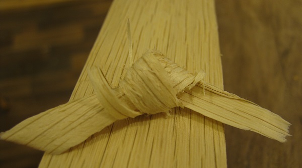

:-\ Hab vor dem Einschießen eine sehr leichte Schwachstelle im äußeren Wurfarmdrittel ignoriert. Jetzt hat er da Stauchrisse. Empfindliche Eiche.
Mal sehen was ich an Zuggewicht noch retten kann.

hätte nicht gedacht das eiche so schnell am bauch falten zeigt

Ausschnitte Zwischenstand:
Die Stauchfalten sind wohl entstanden, weil ich eine kleine sehr sehr leichte Delle im Rücken übersehen habe. Ihr blickt auf die Kante zwischen linker Seite und Bauch (rechts).
