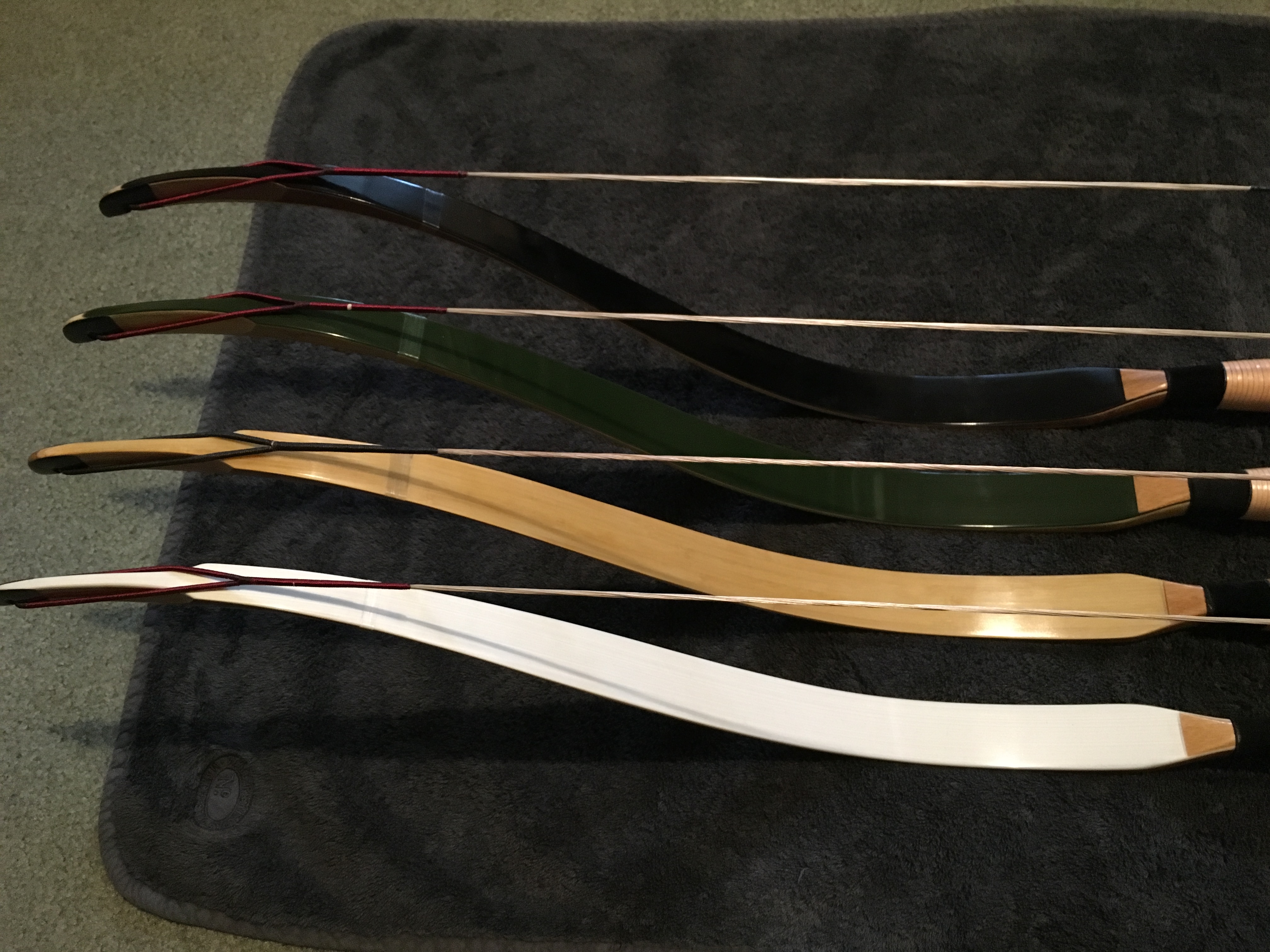

Ich hab mir vor geraumer Zeit einen Nergal vom Herrn Clemens bauen lassen, ein toller und schneller Bogen.
Ich mag den Bogen sehr, einzig er knallt beim Abschuss, und das sehr penetrant.
An der Standhöhe liegt es nicht, auch nicht am Spine des Pfeils. (hab ich beides sowohl mit meinem "vereinsausbildungsleiter" und dem Herrn Lenze in Uetze durchgetestet)
Die Wurfarme sitzen auch ziemlich fest in den Aufnahmen.
Das geräusch klingt wie wenn man beim zerlegten Bogen mit den wurfarmen aneinanderstößt, also schon nach Bogen, nicht nach Pfeil.
Kein Vibrieren oder langes geschepper wie bei manchen Fitabögen, es ist halt kein "zonk", sondern ein "zack", und das recht laut.
Der Peter Lenze meint, das kommt, wenn die Sehne beim Abschuss auf die Recurves aufschlägt, manche sind dabei laut, manche nicht, könne man wohl nur mit silencern was dran ändern. Ich kenne zwar auch vereinsbögen mit der halben zugstärke, die auch laut(er) sind, das machts für mich aber nicht besser, ich möchte gern, dass mein Bogen leise ist.
Was meint ihr dazu?
Mit welchen silencern habt ihr die besten Ergebnisse erzielt (Leisungsverlust zu Geräuschdämpfung)
Grüße aus dem sonnigen Hannover
Was meint ihr dazu?

Re: Abschussgeräusch dämpfen
Hallo Betelgeuse,
ich habe auch seit ein paar Wochen einen Nergal.
Er ist im Auslieferungszustand nicht gerade leise, hört sich aber nach meinem Dafürhalten nicht ungesund an.
Mit Pfeilen an der unteren Gewichtsgrenze ist der Bogen lauter als wenn die Pfeile 20 Grain schwerer sind.
Mit selbstgebauten Silencern aus Wolle habe ich ihn so leise bekommen, dass es fast unheimlich war
Das ging allerdings etwas auf die Geschwindigkeit.
Daraufhin habe ich die Silencer so gekürzt, dass es für mich der beste Kompromiß war.
Auf jeden Fall habe ich den Bogen mit den Silencern wirklich extrem leise bekommen.
Ansonsten wäre es hilfreich, wenn Du Daten bzgl. Zuggewicht, Pfeil ( Marke,Spine, Länge, Insert Spitzengewicht usw.) nennen würdest.
Unsauberer Ablass macht den Bogen bei mir auch lauter; eine schöne Korrekturhilfe
Ich denke, dass es auch mit der Performance des Bogens zusammenhängt. Ich habe noch keinen Recurvebogen geschossen, der die Pfeile so effektiv raushaut ( gefühlt- nicht gemessen).
Mit freundlichen Grüßen
ffump
ffump
Hallo Betelgeuse,Betelgeuse hat geschrieben:Ich wollte seit geraumer Zeit schon mit dem Bogenbauer deswegen und auch wegen ein paar anderer Sachen kontakt aufnehmen.
Doch ist dieser egal über welches Medium nicht zu erreichen gewesen.
Nun ist auch noch seine Website offline.
Hat jemand ne Ahnung was mit dem K-H Clemens passiert ist?
Abschussgeräusche beim Bogen haben oft ihre Ursache in der verwendeten Sehne oder besser Sehnenmaterial. Leider ist In keinem der Beiträge erwähnt, welches Sehnenmaterial geschossen wird.
Dazu muss man generell den "Arbeitsweg" einer Sehne kennen. Auf der Sehne lastet die volle Zug-Kraft des Bogens in Ruhestellung des Bogens. Beim Auszug des Bogens wird die Zugkraft der Sehne bis zum Erreichen des Ankerpunktes deutlich entlastet. Mit dem Lösen des Schusses schnellen die Wurfarmspitzen zurück, die Sehne gibt den Pfeil frei, wenn die Standhöhe erreicht ist. Jetzt wirken die Wurfarme abrupt schlagartig auf die Sehne und bauen - da sie in Ruhestellung kommen - die volle Zugkraft des Bogens auf die Sehne wieder auf.
Je stärker der Bogen, desto stärker die Schläge auf die Sehne.
Einflußgrößen für eine Geräuschdämpfung sind die Anpassung der Standhöhe (Auswirkung gering) Einsatz von Sehnendämpfern (Auswirkung eher gering) etc.
Wesentlich größer ist der Einfluss entsprechendes Sehnengarn und vor allen Dingen die richtige Strangzahl zu verwenden.
Evtl. geben uns die Forenteilnehmer zu diesem Thema noch bekannt, welche Bogenstärke, welches Sehnengarn mit welcher Strangzahl eingesetzt wurden.
