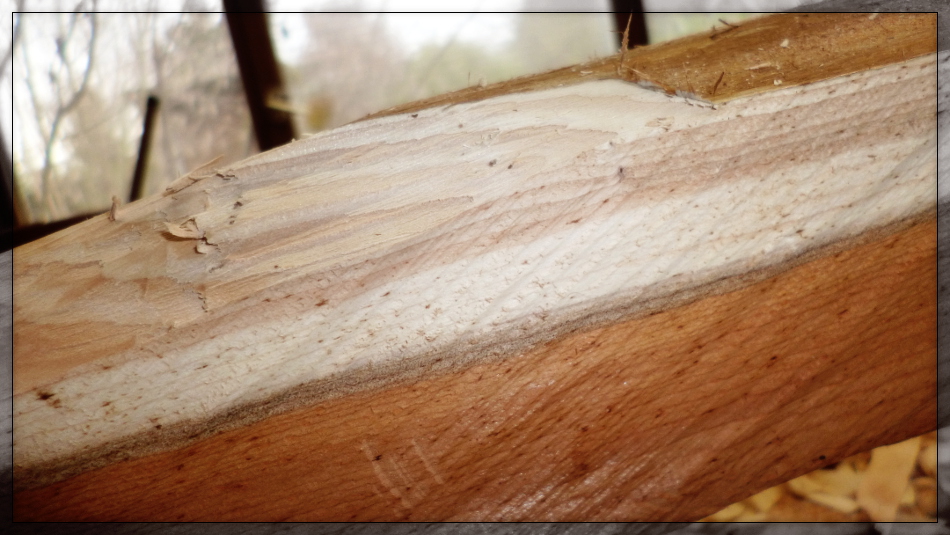

Heute will ich einmal wieder Laut geben. Ein klein wenig habe ich weiter am Bogen geschnitzt und meine, dass der Bodentiller ein wenig harmonischer aussieht als vorher. Mal sehen, ob und wann ich auf Standhöhe ankomme. Dann werde ich mein Glück mit dem Backing einmal versuchen.
Ich sehe aber schon kommen, dass ich für die Birne-Rohhaut-Aktion zwei Versuche brauchen werde. Der Stave hat ja nur 3 cm Durchmesser, wodurch der Rücken ziemlich rund ist. Ich bin jetzt schon gespannt, wie sich das Backing verhalten wird, wenn man später den Bogen auszieht. Vor allem bin ich gespannt, ob das überhaupt ein Bogen wird. Vielleicht sollte ich nebenbei einen Hasel anfangen. ;)
