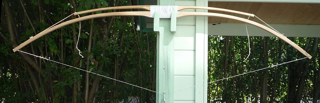

Vielleicht schaffe ich es ja so jeden Monat zwei Bögen zu präsentieren? ;D
Wenn schon zeitaufwendig tillern, dann mach ich doch gleich noch nen Kinderbogen dazu.

Har har.
Genau, die Penobscot haben bloß rational tillern wollen. :D
Dies ist die Welt.
Sei ohne Furcht.
Beiträge: 6864
Hat Dank erhalten: 224 Mal
Re: Bogenbau rationalisieren? Zwei Bögen auf einmal Tillern!
Eigentlich wollten die doch nur alte abgebrochene Boegen verwursten ;D

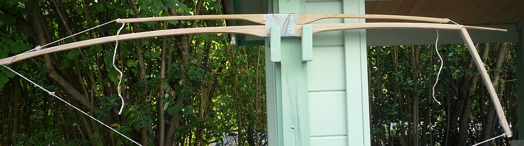

so, der Spaß ist vorbei:
Hickory tillern extrem schnell beendet

Sch...! Aber immerhin ist nur die Haelfte kaputt und fuer den naechsten Penobscot hast schon den kleinen Bogen
killerkarpfen
Beiträge: 2855
Beitrag von killerkarpfen »
O - OH! Schade
Sieht nach schönstem Stauchbruch aus- was bei Penobscots eigentlich auch am ehesten eintrifft.
Der Hauptbogen wird praktisch nur mit Druck belastet. Der Sekundärbogen übernimmt, wie bei einem Kabelbacking, die Zugkräfte.
Grosses Beileid
Den kleinen haste ja noch, also ist die halbe Miete schon vorhanden ;D
Nachtrag:
Ich stelle mir vor, wenn der Sekundärbogen länger wäre, dies die Druckkräfte auf den Hauptbogen verringern würde. Rein vom Winkel der Hilfssehnen ausgehend. Beide Bögen würden dann mehr mit ihrer eigenen Biegespannung arbeiten.

na ja, Thema Penobscot vorerst mal ad acta gelegt.
Das Ergebniss darf jetzt erst mal ne Weile in mir reifen, dann gehe ich das in fernerer Zukunt sicher nochmal mit völligen anderen Parametern an. Also vermutlich kaum mit diesem kleinen Übrichbleisel im Programm.
