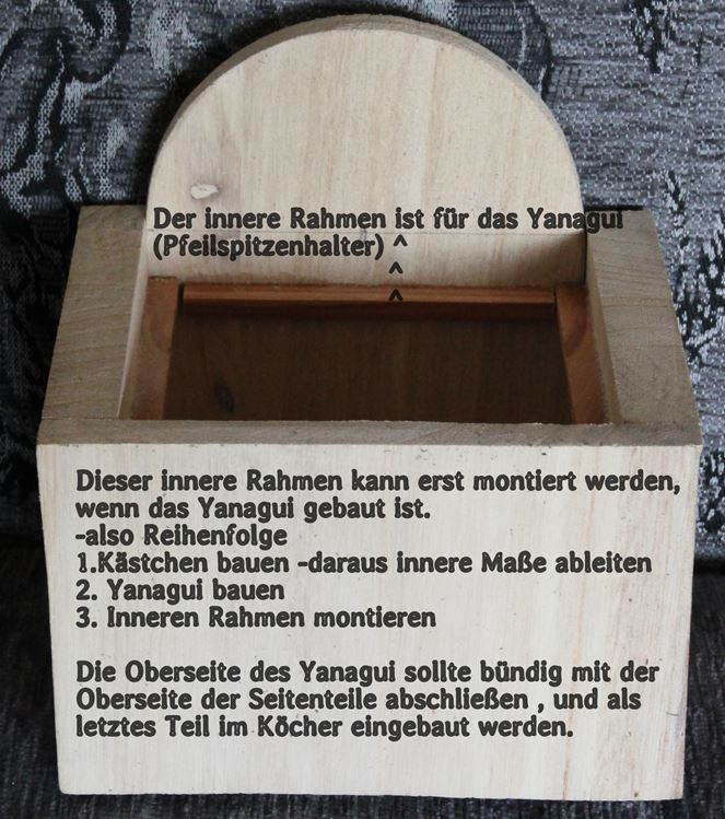

es geht weiter mit der Pfeilspitzenaufnahme jap. Yanagui .
Ich nehme dazu ein Bambusrohr und "schnitze" sie auf Maß für die benötigten Lamellen. Aus dem fertig gestellten Korpus ergeben sich die Innenmaße.

hier nun die position der Streben für das Yanagui und die Bodenplatte.
Die Streben müssen so plaziert werden das die Oberseite des Yanagui mit der Oberseite des Korpus gleich ist.
Die unteren Streben- das die Bodenplatte 5mm nach innen abschließt.
Der Zwischenraum der zu sehen ist ,zwischen Korpus und Yanagui, ist notwendig für die noch nicht getätigte Einflechtung der Bambuslamellen- danach lässt sich das Yanagui press einfügen!!!Achtung als letztes Bauteil
