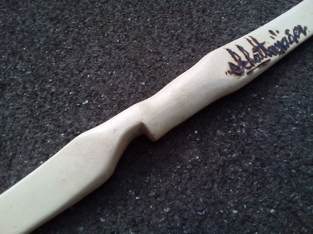

Ich würde euch gerne mal ein paar Bilder von meinem Minibogen zeigen und wissen was ihr dazu sagt.
Bitte nicht auf die Sehne achten.

Na, da soll noch mal einer sagen, dass Hasel kein gutes Bogenholz ist.
Du strapazierst den kleinen ganz schön.
Aber Du hast ihn gut getillert, er biegt recht gleichmäßig.
Allerdings ziehst Du ihn wegen der Kürze in den Stack. Das heißt, der Winkel zwischen der Sehne und dem WA-Ende ist mehr als 90°. Das merkst Du daran, dass ab da das Zuggewicht enorm zunimmt, aber die Leistung gar nicht. Der WA kann sich ab 90° nicht mehr biegen, sondern wird eigentlich nur in die Länge gezogen.
Darum haben die kurzen Bögen entweder lange steife Enden oder Recurves.
Aber er sieht recht gut aus. Versuch ihn doch noch so lange zu schwächen, bis Dein Sohn ihn ziehen kann. Das ist ne super Übung. Du kannst ihn vor allem zu den WA-Enden hin noch viel schmäler machen.

Dein kleiner Bogen gefällt mir. ...so weit bin aber noch nicht.
