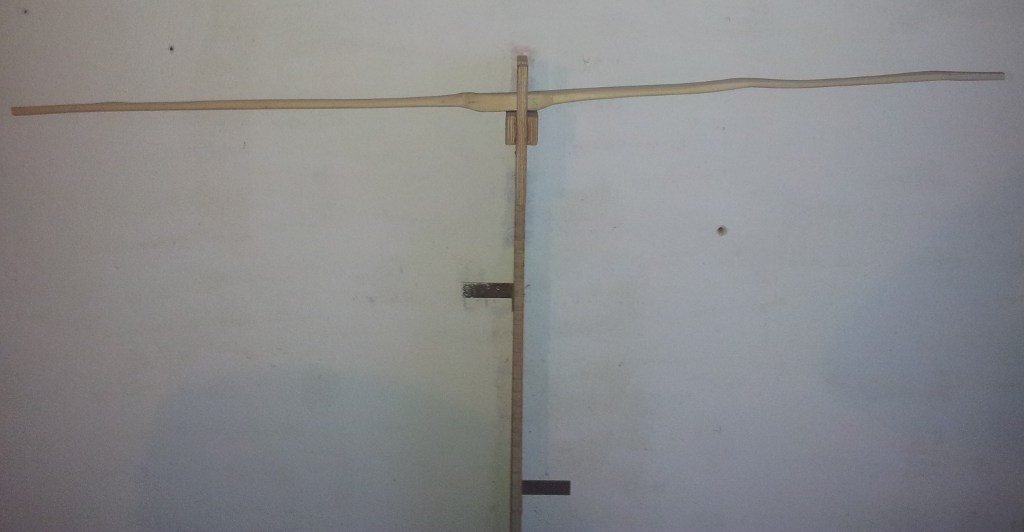

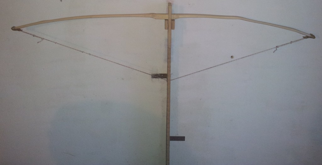

Das mit dem Biegen habe ich vorerst gelassen. Jetzt bin ich gerade beim Tillern. Ich hatte bis jetzt noch nie so deutliche Wellen in den Wurfarmen, deswegen wollte ich fragen, was ihr dazu meint.

Re: Hickory, welches Design?
Na, der biegt doch schon recht ordentlich.
Auf die deflexe Welle musst Du gut Acht geben. Anfangs steif lassen. Davor und danach mehr biegen lassen.
Ich würde ihn dann auf 1/2 Standhöhe bringen.
Viel Erfolg
Jörg
Viel Erfolg
Jörg

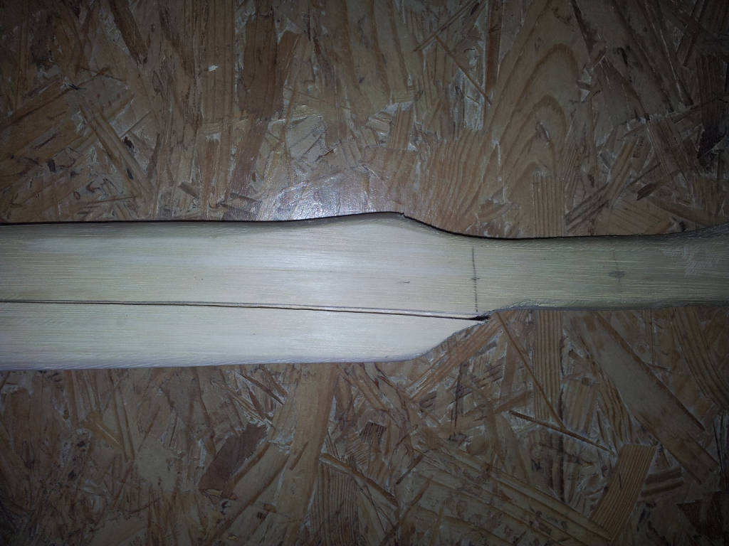

So leider hats mir jetzt gerade den zweiten Bogen in Folge zerlegt. Ich verstehe bei dem jetzt gerade nicht wirklich wieso.
War gerade dabei die Tillersehne auf 1/2 Standhöhe zu bringen dann hat sich das Holz am Griff gelöst. Den Jahresring habe ich so gut es ging freigelegt und bin den Fasern, so gut es ging bei diesem Stave, gefolgt. Was mich auch wundert, dass es ausgerechnet an der Stelle passiert ist, wo sich der Bogen nicht biegt.
Hier mal ein Bilder von dem Opfer
Hi Leo,
hättest du mal früher ein paar Detailfotos eingestellt.
Einen Bogen mit solch heftigen Bearbeitungsspuren aufzuspannen ist keine gute Idee.
Vor dem Tillern immer alle Bearbeitungsspuren beseitigen. Das muss nicht spiegeglatt sein, aber so wie bei deinem Bogen geht garnicht.
Ausserdem sind die Winkel bei deinen Fades sehr steil... lass die sanfter auslaufen und runde alle Kanten vor dem Tillern (ala Kaffeetassenrand).
Vielleicht so: http://www.fletchers-corner.de/viewtopi ... he#p437859
Viel Erfolg beim Nächsten.
Roby
Roby

Hallo Leo, dumm gelaufen. Als Ergänzung zu Roby-Nie: schau Dir mal die Skizze vom Raben an http://www.fletchers-corner.de/download ... &mode=view

Ok. Geht also auf meine Kappe
Aber wieder was dazugelernt.
Die Raspelspuren waren sozusagen wie Sollbruchstellen?
Nee, die Sollbruchstelle war dein Fade out, welches an der bezeichneten Stelle leider so dünn war, dass es mitgebogen ist und sich die Fasern an der Seite aufgestellt haben und abgespreizt haben = Bruch. Die Zeichnung von Rabe bringt es auch gut rüber.Leo hat geschrieben:Die Raspelspuren waren sozusagen wie Sollbruchstellen?
Flachbogen ist halt fitzelig.
Versuchs nochmal, nicht aufgeben
PS: Natürlich sollte die Aussenseite des Bogens schon gut geglättet sein, aber das wird überbewertet (Gerade hier bei Hickory).
Hier wars das FO!
Die einen sagen so, die anderen sagen so ...
Meine Meinung: wenn die Raspelspuren weg und die Kanten rund gewesen wären, (jaja, ich weiß ... hätte, hätte Fahrradkette ..) wär das Ding nicht gebrochen. Zumindest nicht den bißchen Auszug.
Ich denke Bogenhannes unterschätzt die Wirkung solcher Kerben im Holz.
Wie du siehst, 5 Leute 6 Meinungen.
Egal, mach weiter und diesmal machste es besser.
Viel Erfolg
Roby
Viel Erfolg
