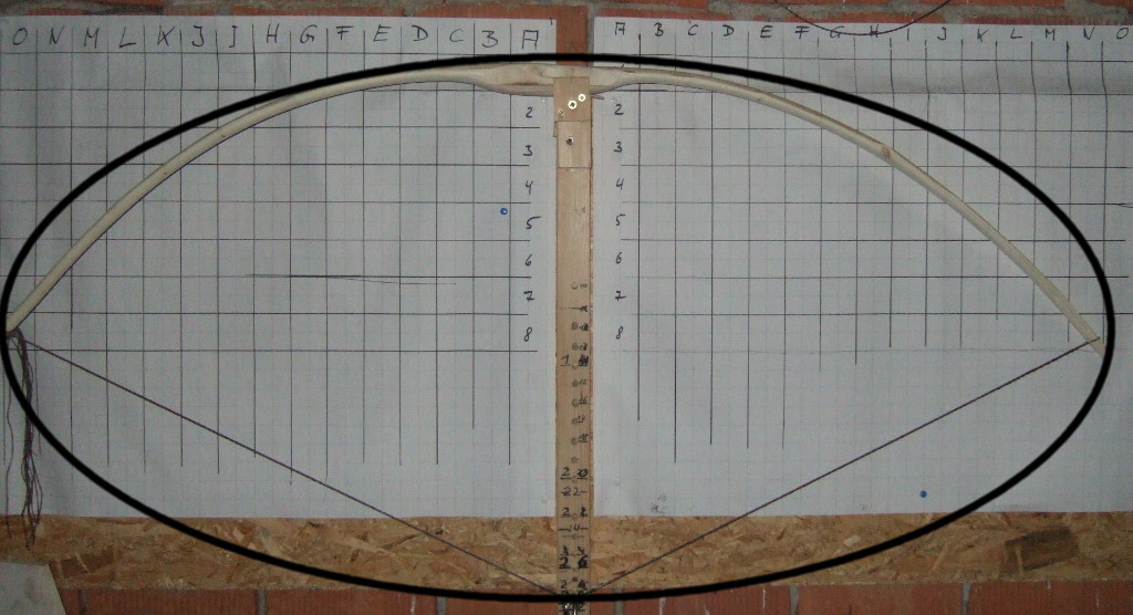

So, jetzt ist mir wohler:
Ich habe nur am rechten WA gearbeitet.
Jetzt hat er 40#@28''.
Ich werde ihn jetzt erst mal so lassen, weil es mir, in diesem einen Fall, wirklich mehr aufs Zuggewicht als auf einen "guten" Bogen ankommt.
Aber es ist wirklich erstaunlich, was dieses leichte Holz weg steckt.
Jörg

Re: Saplingbow 8, Ilmarinen
Servus, sieht besser aus biegen nun gleichmäßig. Griffnah biegt er halt etwas zu stark, wirst aber selber auch schon erkannt haben.
Gruß Thomas
Beiträge: 7152
Hat Dank erhalten: 324 Mal
Ich find die Biegung am Griff noch deutlich zu stark. Vor allem rechts.

Kemoauc hat geschrieben:HI,Ilmarinen,
In punkto Bogenmasse-Prinzip: das ist keine feststehende Formel, mehr ein empirisch ermittelter Anhalt, eine Orientierung.
Du bist jedenfalls nicht 130g unter dem Holzgewicht für einen 44#-Bogen.
Ich sehe das mal so: einer meiner ersten Hartriegel-Stabbögen hat 360g Gewicht bei 44# Zugkraft, vollbiegend, kein Griff.
Lege ich jetzt mal zugrunde, das dein Griff incl. Fades etwa 50-60g wiegt: no Problem. Zieht man das ab von der eigentlich arbeitenden Bogenmasse, bist Du in etwa in dem Bereich. Passt also schon.
Warum ziehst Du den Griff ab? Der ist bei dem Prinzip auch eingerechnet.
@fatz
Der biegt rechts gar nicht so viel am Griff, sondern der Griff setzt soviel tiefer an. (siehe Fotos weiter oben). Aber Ihr habt recht, er biegt schon ziemlich griffnah.

Ich habe den Bogen jetzt mit Leinölfirnis gefinisht und schieße ihn.
Er hat im griffnahen Bereich ne Menge kleiner Stauchrisse. Noch hält er.
Morgen geht's damit auf ein Roving-Marks-Turnier.

Das Roving-Marks-Turnier in Dringenberg hat er heute gut überstanden.
Die Knitterfalten sind nicht mehr geworden. Ich lass ihn so.
