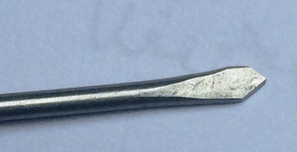

Holzbieger
Beiträge: 1103
Hat Dank erhalten: 23 Mal
Re: Langlochbohrer
Beitrag von Holzbieger »
Ich würde es auch so machen wie Newbie.
Ich kenne diese Bohrerform noch aus meinen Werkzeugmacherzeiten, ich kenn die als Spitzbohrer. Auch heute mache ich mir die noch selbst wenn ich einen Durchmesser brauche den ich nicht da habe (für Holz).
Sieht dann so aus, aus einem Nagel gemacht und ich muss zugeben dass ich keine Lust hatte den für das Bild richtig symmetrisch zu schleifen, Zeit dafür 1 Minute.
