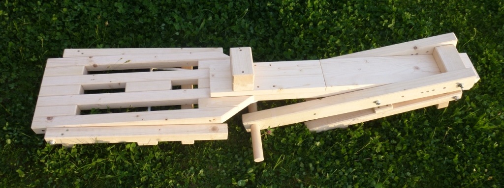

Mein Eigenbau (mit Biertisch-Klappmechanismus) sieht so aus:

Ich war auch schon auf die Idee gekommen, etwas zusammemklappbares zu bauen - so eine große Kunst ist es ja nicht, wenn man
sich handwerklich ein wenig auskennt.
Ob der Tillerbaum in der Schnitzbank nun Sinn macht oder nicht ist noch eine andere Frage. Es wird ja nun nicht am aufgespannten Bogen geschnitzt, oder? Da finde ich dann so eine Tillerwand mit Umlenkrolle und kontrolliertem Zug aus der Ferne genialer - werde mir sowas vielleicht bauen. (Kann man dann auch gleich als Fitness-Gerät nutzen :D ).
Ist denn die seblstbau-Schnitzbank solide und standsicher, Chilly?
Ich frage mich, ob man einen Langbogen mit einem Zug komplett bearbeiten kann, also die gesamte Wurfarmlänge - da müßte man dann vielleicht doch besser im Stehen arbeiten, oder? Geschätzt hat man ja nur so 50 - 60 cm Zuglänge wenn man sitzend arbeitet, würde ich denken? Dann müßte man im Zug absetzen und das wäre ungünstig für die gleichmässige Bearbeitung.

Der Wurfarm schaut einfach neben dem Körper unter der Hand / Achsel durch.
Man zieht ja keine Späne über die ganze Wurfarmlänge ab, man muss der Faser folgen und Wellen, Äste, etc. berücksichtigen.
Und ja. die Schnitzbank ist stabil genug, vor allem ist sie durch die "Staffelbauweise" sehr leicht für den Transport.
Solider geht immer, aber der Kompromiss passt für mich.
