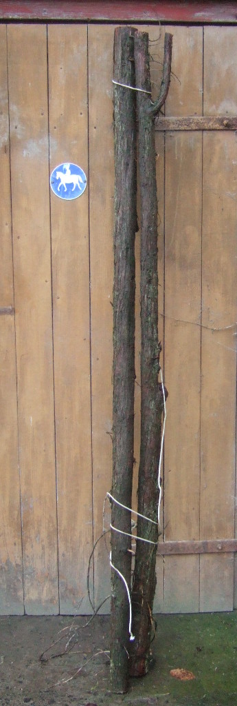

Die haben beide unten einen Durchmesser von rd. 7cm. Die Ringe sind wie ich finde recht fein.
Die Beute
Die Beute
Die Saplinge sind schön gerade und haben wenig Äste.
Ich habe die Enden und Äste versiegelt und werde die jetzt erstmal in der Rinde trocknen.
Oder gibt es Einwände?
Außerdem habe ich vom Förster die Erlaubnis, so viele (flachgelegte) zu holen wie ich möchte.
Wenn also jemand Interesse an Wacholder hat, kann er mir ne PN schicken, dann können wir ernten gehen.

Ich hab Wacholder in der Rinde gelassen, nix gerissen.
Sollte eigentlich passen?!
