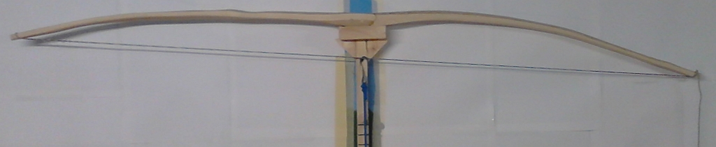

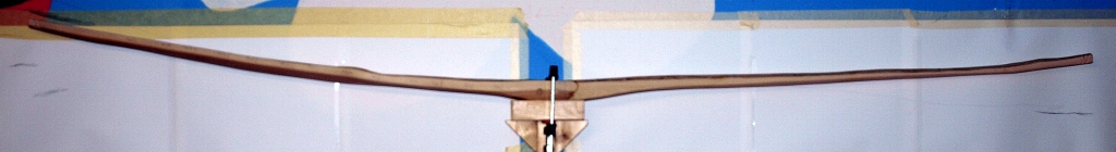

Der eine WA reflex, der andere WA deflex. War schon klar, daß das nicht einfach wird. Ich hab den Bogen dann erst mal so getillert, daß beide WA bei lockerer Sehne (oder im Bodentiller) gleich weit biegen. Siehe die beiden folgenden Bilder (sorry für die miese Qualität, aber es geht ja um die Biegung, und die ist zu erkennen).
Irgendwann hab ich mich dann getraut, das Ding aufzuspannen.
Was man hier gleich erkennen kann ist, daß der reflexe WA mehr biegt als der deflexe. Und wenn man dann mal vorsichtig zieht, bewegt sich der reflexe mehr als der deflexe. Das hat mich etwas überrascht, aber nicht entmutigt. Also wurde der deflexe WA gleichmäßg geschwächt. Inzwischen biegt der deflexe WA immer mehr, d.h. auf Standhöhe wird der reflexe WA wieder gerader und der deflexe runder. Fein. Blöd nur, daß beim Ausziehen immer noch fast nur der reflexe WA biegt. Der deflexe WA weigert sich.
Bilder vom jetzigen Istzustand folgen noch, sind aber nicht sonderlich relevant für die eigentliche Frage:
Macht es Sinn, den deflexen WA immer weiter zu schwächen? Liegt die stark unterschiedliche Biegung eventuell am unterschiedlichen Sehnenwinkel am Ende der WA und nicht so sehr an der WA-Stärke? Immerhin ist der Dickentaper beidseitig ziemlich gleich und mit lockerer Sehne biegen beide WA immer noch gleich weit. Nur aufgespannt eben nicht. Muß man eventuell weiter Ziehen, damit der Bogen ins Gleichgewicht kommt? Ich habe leider NULL Erfahrung mit derart asymmetrischen Bögen und bräuchte deshalb dringend etwas Nachhilfe!

Ja, der deflexe muss weiter geschwächt werden, der reflexe Wurfarm biegt fast dopelt so viel.
Bitte nicht weiter ziehen, sonst überlastest du den Reflexen sehr schnell.
Re: Bitte um Rat: asymmetrischer Bogen
Kannst Du rechts unter den Griff was unterlegen und dann die Zwinge setzen, so das die Tips entspannt auf gleiche Höhe liegen?
Das würde mir eine Beurteilung erleichtern.
Nichtsdestotrotz denke ich schon, dass rechts noch mehr wegmuss, wenn beide Arme ähnlich viel leisten sollen.
Eine schöne gleichmässige Biegung beider Arme ist hier wohl nicht anzustreben, der Bogen wird immer schief aussehen, wenn er was leisten soll.

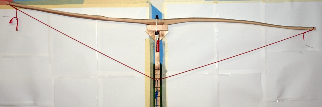

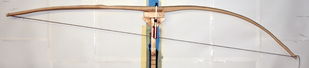

Hier, wie versprochen, der aktuelle Stand:
Bei lockerer Sehne kann man deutlich sehen, daß beide WA fast gleich weit biegen (der deflexe ist immer noch einen kleinen Zacken stärker).
Aufgespannt sieht es schon etwas arg sch... (schief
) aus. Aber wenn man dann zieht, passiert am deflexen WA fast nix und nur der reflexe WA biegt sich. Und genau dieses Verhalten hätte ich aufgrund des Ergebnisses mit loser Sehne nicht erwartet. Zumindest nicht so stark unterschiedlich.
@ max2: Unterlegen hat nicht funktioniert (Zwinge hält das nicht gescheit), aber die Striche an der Wand sollten helfen.
Das liegt offenbar wirklich am Sehnenwinkel, mit lockerer Tillerschnur arbeiten ja beide fast gleich.
Aber wirklichen Rat kann ich Dir da auch nicht geben, höchstens rechts vielleicht flippen um die Winkel anzugleichen.
Aber ob das hilft?
Links aussen mehr Biegung würde den Winkel auch verbessern und den Reflex entlasten.
Das ist aber auch ein hässliches Stück Holz was Du dir da ausgeguckt hast.
Aber ob das hilft?
