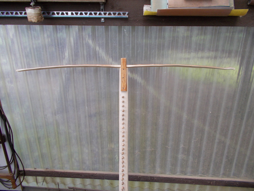

schon wieder eingespannt
Dem Kurzen habe ich versucht, die Richtung vorzugeben.
sieht schon krass aus
Na ja, spaßeshalber hab ich ihn mal auf den Tillerstock getan und mal ein wenig gezogen.

Da gibt es noch einiges zu tun! Das größte Problem ist aber, daß die Sehne immer noch am Griff vorbei läuft,
trotz meiner ganzen Biegerei.Wie Chirion schon weiter vorn sagte, ich hätte lieber so spalten sollen, daß
ich einme reflexe und eine deflexe Hälfte habe. Jetzt habe ich zwei krumme Hälften! Bei einigen Robinienbögen
habe ich auch die Bögen im Griffbereich begradigt, da hat es wunderbar geklappt. Vielleicht sind meine Staves
auch einfach nur noch zu feucht!
Schöne Woche wünscht Mühle

Gestern hab ich noch mal meinen" Kurzen"am Griff versucht zu richten. Dann mußte ich das feststellen:
Na ja,sogut es ging alles ein bißchen beschliffen und weitergemacht, mit nochmaligen Kürzen auf 1,30m um die schiefen
Tips weg zu bekommen.Der Sehnenverlauf ist jetzt so:
Angefangen mit Tillern und bis auf 50cm Auszug bin ich so ziemlich am Ende.Da hat er etwa 40 Pound und danach
fängt er an zu stacken.

Ilmarinen
Beiträge: 1248
Re: Saplingbau 8 Mühle
Beitrag von Ilmarinen » 31.01.2016, 22:01
Nimm mal lieber einen Radiergummie, das geht oft besser als schleifen.
Und ein Foto im Vollauszug eingehängt am Tillerbaum ist eine völlige Überlastung für den Bogen.
Da ist ne Umlenkrolle gut, weil dann das Foto nur 3 Sekunden und nicht 15 Sekunden dauert.
Schön geworden.
Jörg
B' patient
Beiträge: 106
Registriert: 29.10.2013, 17:00
Beitrag von B' patient » 31.01.2016, 22:08
Hallo Mühle,
welchen Auszug hast du jetzt erreicht?
Mir scheint der linke Wurfarm ist im letzten Drittel noch etwas steif. Der Rechte sieht da harmonischer aus.
LG B' patient
