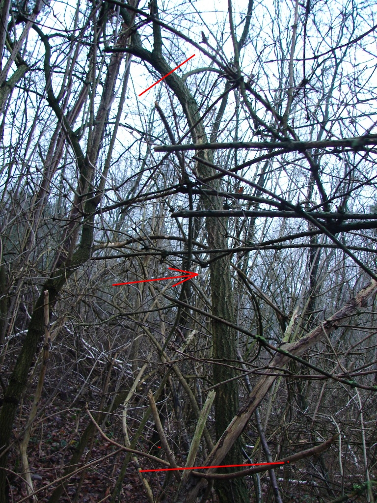

So, Heute war ich auch am Ernten.
Die Ausbeute von links nach rechts: Birke, einige Fichtenäste und einen Holler für einen Plan B-Bogen. Bisher wurden nur zwei Klappsägen, eine Fiskar und eine Silky eingesetzt. Birke am Ufer eines Kiessee Birke liegt Birkenknospen im Gegenlicht Fichtenwald nach einer Fällmaßnahme Fichtenzapfen Fichtenäste von wenigstens 1m Länge Holunder im Habitat für den Plan B - Bogen Holler ab Hollerknospen gibt es nicht mehr, die haben sich schon geöffnet! Mein Plan A - Bogen soll ein Bifi - ELB werden der nach Blackys 6footer Anleitung angepaßt entstehen soll.
BiFi weil er wie ein Samibogen aus Birke und Fichte laminiert wird, Birke als Bogenrücken und Fichte als Bogenbauch.
Aus der Birke werden lange Laminate als durchgängiges Backing gesägt und aus dem Druckholz (Rotholz) von zwei Fichtenäste wird der eigentliche Bogen zusammen gespleisst.
Plan B ist ein Teillaminierter Hollerrecurve.
Aber weiter geht es erst Morgen oder Übermorgen.
Gurß Dirk

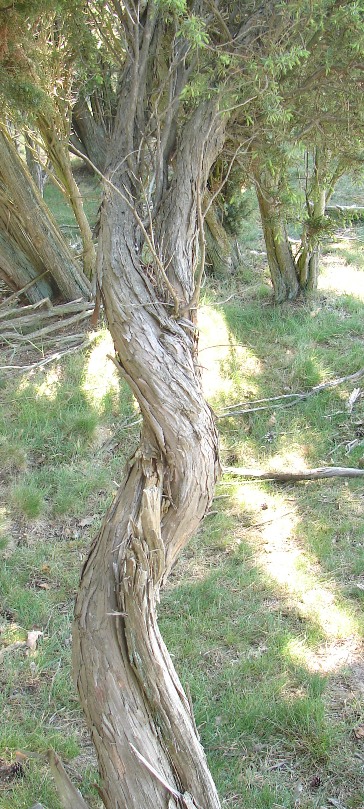

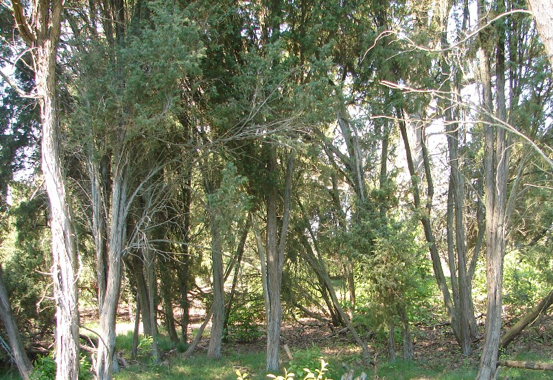

Allein an Wacholder aus der Heide oder aus den Wacholderwäldern komme ich auch nicht so leicht, der steht hier unter Schutz, ich kann ab und zu mal einen aus den Forstwäldern abgreifen oder von der Strassenmeisterei wenn sie die Strassenränder ausdünnen. Aber auch wenn das Holz wunderschön aussieht, als Bogenholz mag ich es nicht besonders.
Hier mal 2 Bilder vom Wacholderwald.
Und der Grund warum ich das Holz nicht mag, es enthält teilweise große Herausforderungen.
Heute habe ich wenigstens die Fichtenäste mal aufgeschnitten. Irgendwie motiviert mich das Wetter im Moment nicht zum Bogenbau.
