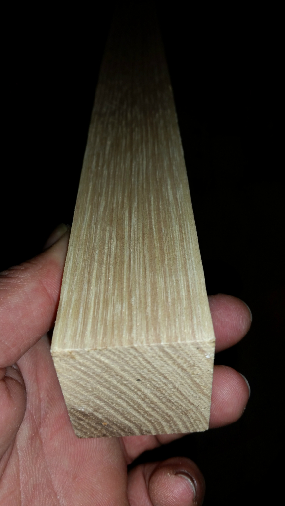

Hab einen Hickorystab bekommen, der keinen durchgehenden Jahresring als Bogenrücken hat.
Hab auch schon gelesen, daß das bei Hickory nicht der fall sein muß.
Bin aber ewas skeptisch und würd gern ein paar Meinungen dazu haben.
Bis zu welchem Zuggewicht kann man bei auslaufende Jahresringe gehen.
Werden solls ein Flachbogen, mit minimum 45 pfund.
Danke schon mal im vorraus für antworten und anregungen, und noch einen guten Rutsch ins Jahr 2016.
Gruß Tom

Mach mal BIlder, das erreichbare Zuggewicht hängt stark davon ab, wie schräg die Ringe auslaufen.

ja bei Hickory ist ein durchgehender Jahresring nicht unbedingt nötig - geht auch ohne. Jedoch wie Benedikt auch schon meinte hängt es stark vom Stave ab.
Hast du schon entschieden welche Seite der Rücken wird?
Foto vom Rücken, Stirnseite - wo man die Jahresringe sehen kann wäre gut.
Wie viel Auszug soll Er den haben und wie lang darf er sein - um so länger um so besser, aber über 175 cm wird halt dann sehr schwer und zu langsam.

Ja bei 4x4 kann ja dann jede Seite der Rücken werden, dann wären 4 weitere Bilder gut, wo man sieht wie die Ringe rauslaufen?

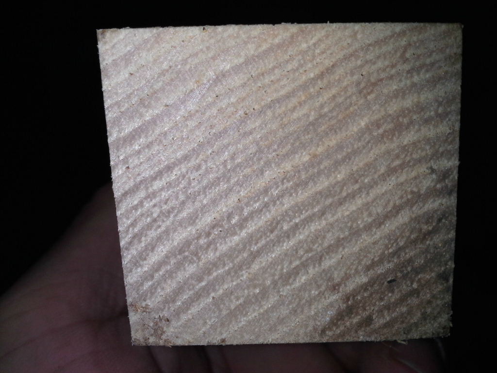

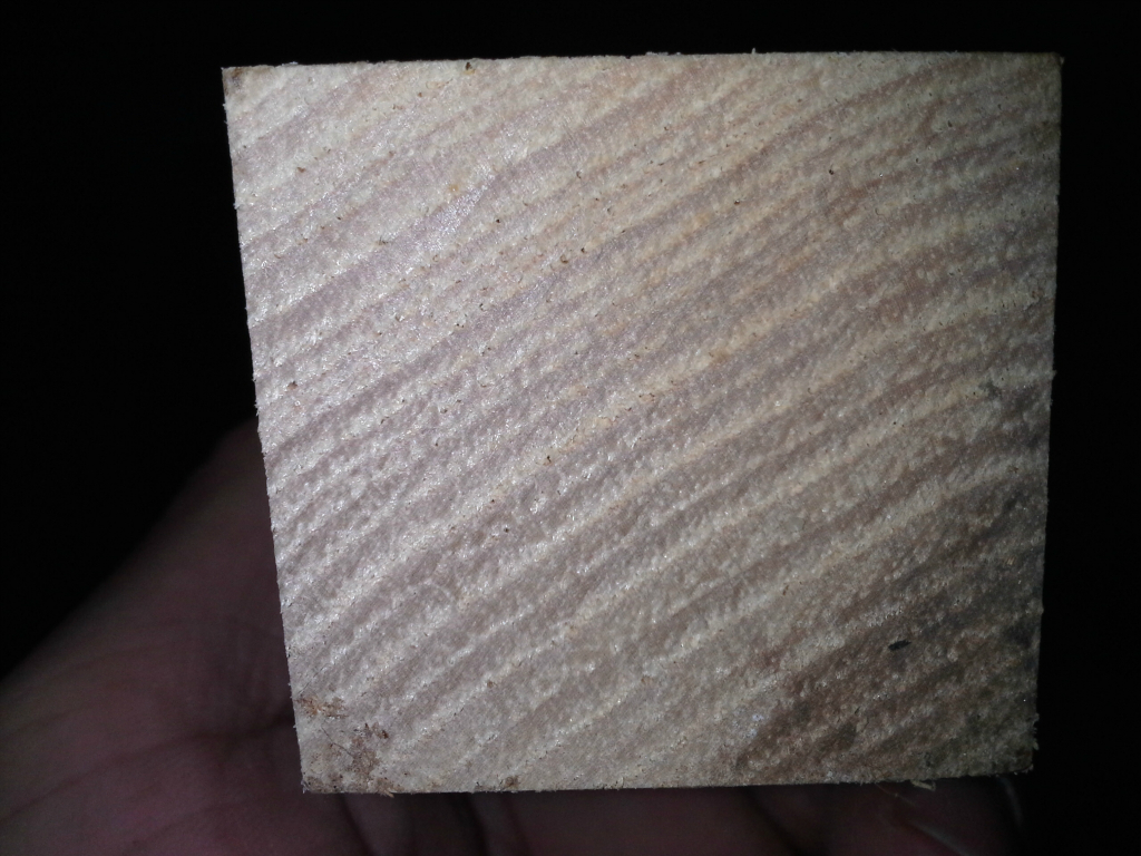

Hier noch ein paar fotos von jeder seite.
Da der stab einen leichten reflex hat würd ich den gern als bogenrücken nehmen, aber hier wären die jahresringe flach auslaufend. Um 90 grad gedreht, wären sie fast stehend.
Was ist eure meinung?
Gruß Tom

Servus, anhand der Jahresringe scheint es mir egal zu sein, bin mir aber nicht sicher wegen dem dunkleren Holz, Kernholz?
Wo das liegen soll? Vielleicht weis jemand anderes mehr dazu.

Ich habe mal einen Hickorybogen gebaut, bei dem auch dunkles Holz dabei war. Ich habe es behandelt wie das andere auch und habe keinen Unterschied gemerkt, auch nicht in der Leistung, war kein Problem. Ich weiß aber nicht, ob sich das verallgemeinern läßt.

Da sieht man kein Splintholz, Splintholz ist ganz weiss bei Hickory. Das ist einfach eine dünklere Verfärbung des Kernholzes.
Unterschied macht die Verfärbung keine.
Wie du Ihn auch immer verbaust, liegende Jahrringe hast Du hier sowiso keine, nur stehende.
Nutze den Reflex (1. Bild, da wo der Daumen liegt, diese Seite nehmen), das ist schon mal gut.
Der wird sich dann im Verlauf des Tillers so oder so legen weil sich das Holz setzt.
Und der Ast in der Mitte der Kantel ist dann am Bauch und somit keine Schwachstelle mehr.
Zeichne den Bogen an und los gehts.

Wenn das dunklere Holz nur eine Verfärbung ist, dann kann ich nur zustimmen, nutze den Reflex und zeichne den Bogen am Rücken auf - s. Wiki.
Länge hängt natürlich vom Auszug ab, zu lang und 45 # ist aber auch nichts.
