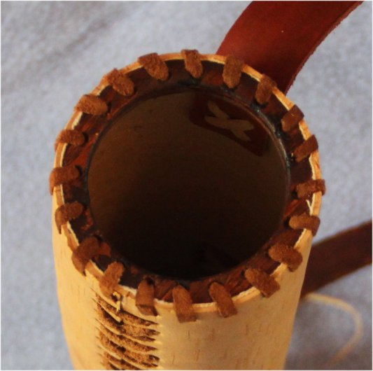

Da ich noch so viel über hatte hab ich noch einen zweiten gebaut. Vorgehensweise wie beim Ersten.
Durchmesser 8 cm Er eignet sich zum Tragen auf dem Rücken oder Seite
Der Rückenriehmen kann verstellt werden
Um die Form zu halten verstärkt.
VG
Harald
P.S. Damit ihr nicht über die Pfeile meckert, diesmal ohne
Muss mir erst mal Hornblättchen besorgen um passende Pfeile zu basteln.
VG
Harald

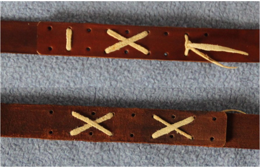

Waer's moeglich, dass du noch ein Foto von den Riemenbefestigungen machst? Wuerd mich interessieren wie du zwischenapaloosa hat geschrieben:Er eignet sich zum Tragen auf dem Rücken oder Seite
Seiten und Rueckenriemen wechselst.

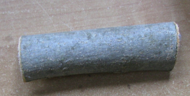

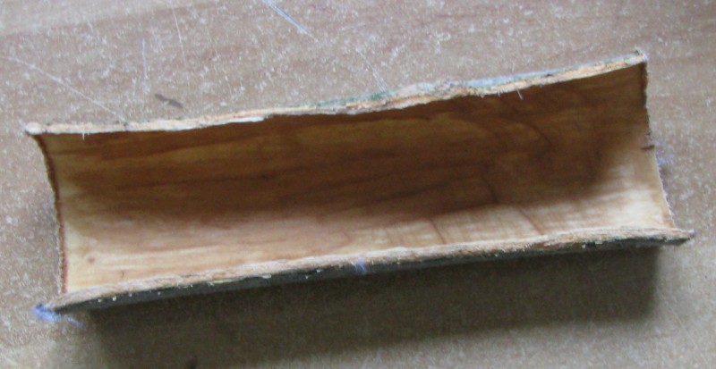

Re: Bau eines Birkenrindenköchers
Gelungene und wirklich schöner Köcher, die ich natürlich selber gerne hätte.
Vielen Dank auch für die Anleitung die ich bei Gelegenheit in Ruhe durchstudieren werde.
Vor einigen Monaten konnte man noch problemlos Bäume entrinden und ich habs mal
versuchsweise mit einem kleinen Stück Eschenrinde probiert. Nach einem Tag hats
sichs dann weiter zusammengerollt und ist hart geworden.
Die Idee war halt zum Eschenbogen auch gleich einen Eschenrindenköcher zu haben.

@fatz,
sorry dass Du warten musstest, war berufl,. unterwegs.
Genügt Dir das Foto? VG
Harald
@fatz,
Harald
Passt! Reicht vollauf. Danke!

Hallo apaloosa, da hast Du ja wirklich einen sehr hübschen Köcher gebaut. Ist die Farbe der Rinde tatsächlich so gelb, wie es scheint?
@mahagugu, leg die Rinde in Wasser, dann kannst du sie in Form bringen und wieder trocknen.
So habe ich meinen Pappelrindenköcher gebaut. Die Rinde bekommt man übrigens im Frühjahr am Besten ab. Nur kann der Baum dann absterben. Also nur von frisch geschlagenen Bäumen nehmen.
Peter
Peter

@Michael,
ja, nichts dran geändert (Rinde bzw. Foto).
@fatz,
die Kupferringe liegen zwischen 2 Lederstücken damit die Birkenrinde nicht durchgescheuert/beschädigt wird (Birkenrinde-Leder-Ring-Leder)
VG
Harald
@fatz,
