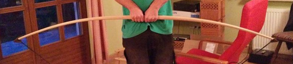

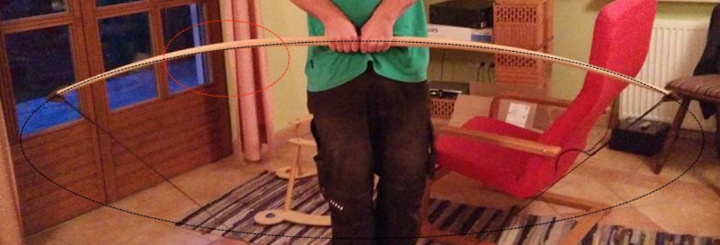

Hallo Zusammen,
nachdem es bei meinem letzten Bogen leider knapp nicht zum ELB gereicht hat, habe ich nun mit einem neuen ELB angefangen. Kerbe zu Kerbe sind es diesmal auch 188cm. Gesamtlänge sind aktuell 191cm.
Leider scheint der Tiller aber nicht ganz optimal - aber seht selbst.
Ich würde den Wurfarm mit der Problemstelle einfach mal in Ruhe lassen und den anderen Wurfarm etwas schwächen.
Reicht das um das Ganze wieder gerade zu ziehen?
P.S.: Bitte nicht wegen der Spannschnur wundern, hatte keine passende Sehne parat.
Viele Grüße,
ZEkE

Hallo, kannst du noch ein Foto vom abgespannten Bogen machen - ob er Reflex, deflexe Stellen hat?
Warum hat er eine Problemstelle? - oder meinst du, dass er sich dort zu stark biegt?
Ein Foto ohne die Ellipse wäre auch nicht schlecht.
Gruss Thomas
Gruss Thomas

Die Fotos kann ich erst morgen machen - die Stelle die ich rot eingekreist habe, biegt sich in meinen Augen zu stark. Der Bogen wurde aus einer Hickory-Bole gefertigt, die leicht reflex war. Der Reflex ist aber schon komplett raus.schnabelkanne hat geschrieben:Hallo, kannst du noch ein Foto vom abgespannten Bogen machen - ob er Reflex, deflexe Stellen hat?

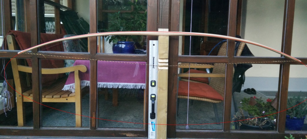

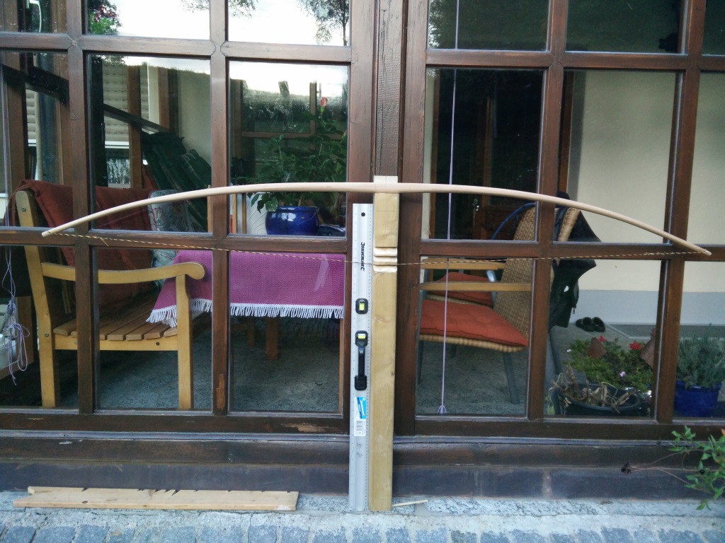

Anbei noch das gewünschte Foto (komplett unbearbeitet): Viele Grüße,
ZEkE-

Ja, dort wo er etwas zu stark biegt würde ich halt vorher und nachher ein wenig Schwächen, damit die Biegung schön gleichmäßig ist, dann halt erst den anderen WA anpassen, fals er zu wenig biegt. Erst wenn die Biegung gleichmässig ist, weiter ausziehen.

ich habt ja recht ;P - der Bogen hat jetzt eh nur noch 50# nachdem ich heute nochmal ein bisschen dran gearbeitet habe.
Der obere Wurfarm sieht finde ich ganz gut aus (links), beim unteren Wurfarm muss ich noch ein bisschen am Ende und in Griffnähe optimieren.
