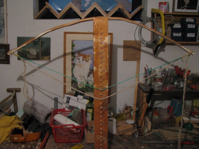

Der Urlaub kam dazwischen und auch der Besuch der "alten Dame" (Schwiegermutter), ja und die Hitze hat mich auch etwas aus der Bahn geworfen. Jedenfalls habe ich trotzdem jede Woche was getan.
Auf den Bild biegt der Bogen sich doch ca. 18 cm und wenn er sich 28 cm biegt, dann ist der Bogen eigentlich
fertig, weil wozu immer und unbedingt 70 cm Auszug, wenns doch 60 oder gar 55 cm auch tun.
Die 5 cm - Marken die ich am Bauch eingezeichnet habe messen 12,5 mm , 11,5 mm , 4 x 11 mm ,
dann 5 x 10 mm , 9,5 mm und 2 x 9 mm mit der Schiebelehre. Will da aber bei den beiden letzten
Marken (also der 12,5 mm und der 11,5 mm) noch reduzieren.

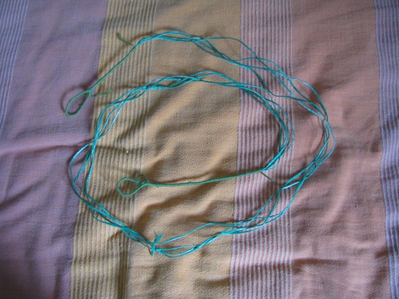

Wollte heute auch gleich mal die neue frischgedrehte Endlossehne ausprobieren, aber bei 18 cm Biegung
vom Bogen war sie dann doch ca. 4 cm zu kurz. Für die Endlossehne habe ich dann doch entschieden,
weil sie mir doch etwas "doudlsicherer" schien als die Flämische. War auch mit zwei gefundenen Ästen,
einem Cutter im Gras relativ leicht zu drehen. Den Rest habe ich dann an der Türschnalle fertig gemacht,
weil im Gras hockerln war mir zu unbequem.
erste Endllossehne aus irgendeiner billigen Kunstfaser und Acrylwolle --- ca. 171 cm
neuer Tillerstock fürs mobile tillern

mahagugu hat geschrieben:Auf den Bild biegt der Bogen sich doch ca. 18 cm und wenn er sich 28 cm biegt, dann ist der Bogen eigentlich
Öhm, weil du nicht 1m groß bist und vernünftig ankern möchtest?
Davon abgesehen glaube ich, dass das gut aussieht - die Perspektive von dem Foto ist nur sehr ungünstig, um die Biegung zu beurteilen. Mach mal eins frontal von vorn bitte.

1.) warum zum Henker sind da immer noch 2 Sehnen am Bogen? Hatten wir dir nicht gesagt, mach da eine dran und gut?
2.) Deine Endlossehne, ich befürchte die taugt nicht. Für Bogensehnen nimmt man nicht "igendeine Kunstfaser" und irgendwie wilde Acrylwolle. Junge, das muss beim Schießen plötzlichen Kräften von mehreren tausend Newton standhalten und soll sich möglichst wenig dehnen. Bei "irgendeiner Kunstfaser" ist die wahrscheinlichkeit hoch, das du Polyester verwendest. Das wird sich dehnen wie ein Gummiband, und wenn es reißt, fliegen die gerissenen Enden wie peitschen durch die Luft. Ich halte das für sehr gefährlich!

Tu Dir das mit der Kunstfaser nicht an. Man kann Galighenna nur zustimmen. Für das Bogenschießen gibt es geeignete Materialien wie Dacron. Investiere ruhig ein paar Euro für eine Rolle Dacron und eine Rolle Mittenwicklungsgarn. Ganz ohne Investitionen geht es beim Bogenbau halt nicht und in Anbetracht der Kräfte, die beim Schießen frei werden, braucht es auch ein gewisses Qualitätsmanagement im Sinne von Sicherheitsreserve (sprich: hinreichend hoher Auszug beim Bogen).

Vielleicht kannst Du Deinen Tillerstock noch so umbauen, dass der Bogen seitlich am Griff umschlossen wird. Wenn Dir der Bogen nämlich einmal vom Tillerstock rutschen sollte während er gespannt ist, fliegt dir sowohl der Bogen als auch der Tillerstock heftig in der Gegend herum. Das kann ich Dir aus eigener Erfahrung sagen.
Ansonsten, mahagugu, ist das jetzt wohl ganz ordentlich, was Du da machst. Es wäre wirklich schade, wenn Dir der Bogen bricht, weil Du das Tillern zu früh als fertig betrachtet hast.

Und schon wieder mal: Kanten abgerundet? ::)
Ohne gerundete Kanten kein tillern!

- Tillerstock etwas sicherer bauen, finde ich.
- Kanten abrunden
- Weitertillern bis wenigstens 26". Eher mehr. Das kommt auch auf Deinen persönlichen Auszug an. Den solltest Du bei der Gelegenheit ermitteln. Beim Tillern immer nur ganz wenig Holz abtragen. Das ist wirklich wichtig, sonst verlierst Du jede Menge Zuggewicht. Davon kann ich diverse Lieder singen.
- Griffbereich und Fades noch runder gestalten
