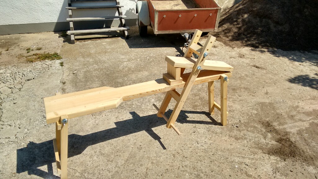

So, hier nun ein Foto der Schnitzbank.
Am kommenden Wochenende wird sie eingeweiht.
Dann werde ich sehen ob die Länge OK ist.
Schnitzbank, Länge 1500mm

Sehr hübsch geworden

Sehr hübsch!
Ich würde noch eine diagonale Strebe zwischen Sitzfläche und horizontaler Strebe an den hinteren Standbeinen einfügen, um ein zusammenklappen bei der Arbeit zu verhindern. Wenn Platz ist, zusätzlich vorne auch.

shortRec hat geschrieben:Sehr hübsch!
Danke für den Tipp. Aber nach einem Wochenende NDBBT wurde sie ausgiebig getestet.
Steht sehr stabil.
Geplante Änderungen:
- kürzen auf 1400mm
- Spannbrett etwas höher setzen, da ich so mit gekrümmten Rücken Itze
- Leder oder Gummi auf die Spannbacken aufbringen
Dann bin ich erst einmal zufrieden :D

Klasse überhaupt. Habe ich Dir gar nicht gesagt, aber schön, daß sie da ist.
Kürzen befürworte ich.
