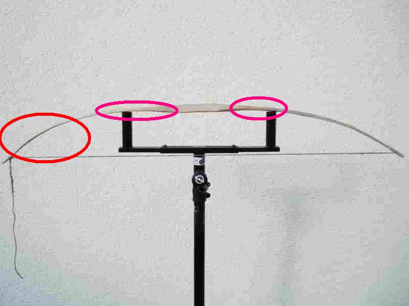

Zeit für ein kleines Update.
Die anfängliche Problemstelle im Holz hat sich erledigt. Beim Ausarbeiten der Wurfarme ist sie der Raspel zum Opfer gefallen. Während des Tillerns hat sich der ursprüngliche Reflex des Haselstaves in Luft aufgelöst. Mittlerweile sieht die Baustelle so aus:
Ich bin jetzt bei einer Standhöhe von 14,5 cm (5,7") angekommen. Der Bogen ist NtN gespannt 135 cm (53,15") lang. Allerdings kann ich ihn kaum ausziehen. Nach gefühlten 8" zeigt sich Stacking.
Mit dem Tiller bin ich auch noch nicht zufrieden. Da geht noch etwas. Ich kann sicherlich die Fadeouts noch ausarbeiten. Dort steht noch reichlich Holz. So sollte ich die Länge der arbeitenden Wurfarmbereiche verlängern können. Einige steife Stellen habe ich auch noch ausgemacht. Aber momentan befürchte ich, dass ich den Bogen nicht auf einen Auszug von 25 bis 26" kriege. Vielleicht löst sich aber das Problem, wenn ich mir die Fadeouts vorgenommen habe. Ich denke nur immer, dass mir die Wurfarme viel zu dünn werden. Aber ich hoffe, dass ich es mit Gefühl und gemächlichem Arbeiten hinkriege.
Habt Ihr vielleicht ein paar Tipps? Dafür schon einmal herzlichen Dank!
Ralf
Ralf
- Bogenhannes
- Beiträge: 1008
Re: Reflexer Haselstave - wie bearbeiten?
Moin ... ich hoffe du hast nur noch am der linken WA weitergearbeitet
Denn aussen links hast du jetzt ein whip-end: Im Grunde muss der gesamte Bogen an diese Schwachstelle links außen angeglichen werden.
Du baust dir doch selbst irgendwie deine Herausforderungen, oder
