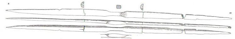

Was ist an dem Design so auffallend besonders?FerdinandDerGute hat geschrieben:...mit diesem Design müsste es doch möglich sein einen enorm schnellen bogen zu bauen ?

Es gibt zwei Arten von Bögen, die mit diesem Namen bezeichnet werden.
Einmal der Holmegaard-Typ (den ich soeben vermutlich falsch geschrieben habe
), das ist die Art von Bogen, die Blacky gezeigt hat.
Dann gibt es noch den Mollegabt-Typ, mit kurzem, breitem Biegebereich und langen, nadelförmigen Enden.
Ich geh jetzt einfach mal davon aus, dass du den meinst

Alllso: Der Holmegaard ist eigentlich kein besonderes Geheimnis. Wie im Bild von Blacky oben schon gezeigt, sieht man einen Bogen - der m. E. auch bis 80 lbs gehen kann, wenn er auch nur 50 lbs haben sollte - aus einem relativ dünnen Stämmchen von 6 - 8 cm Durchmesser.
Er wurde hier in Variationen in den diversen Sapling-Turnieren in allen möglichen Formen verwirklicht.
Der Möllegabet ist etwas anderes. Bei diesem Bogen gibt es einen relativ kurzen Biegebereich und die Enden sind je nach Auslegung und Darstellung "Nadeln" zwischen 15 und 30 cm Länge.
Umstritten ist z. B. ob diese Nadeln zu eine gewissen Grad mitgebogen haben.
Blacky sieht das klar anders als ich...
Wie es zu dieser Verirrung der Namen gekommen ist, ist nicht nachvollziehbar. Wohl Folgen einiger unsensibler Internetbeiträge.
Aber dennoch: Holmi einfach, dünner Stave. Mölle komplizierter, Needletips.

Hinsichtlich des Bogentyps bin ich bei Schnabelkanne. Einen Mölle sehe ich nicht, aber einen Holmegaard auch nicht. Beide Bogentypen verfügen, soweit ich das bisher gelernt habe, über nadelartig verjüngte Wurfarmenden.
Am Tiller kann man noch etwas machen, das ist richtig. Man kann es meiner Meinung nach aber auch bleiben lassen. Das kommt ganz darauf an, als was Du Deinen Bogen ansiehst und wie wertig das verwendete Holz ist. Wenn das nun mein Bogen wäre, würde ich wie folgt damit umgehen:
Ist er aus Hasel, würde ich ihn als Tillerübung betrachten und so lassen, wenn er leidlich schießt. Ulme ist aber ein Holz, welchem ein deutlich höherer Wert zugeschrieben wird. Dementsprechend wäre ein Ulmenbogen für mich ein kleines Heiligtum, für den ich ein höheres Maß an Perfektion anstreben würde. Diese Einstellung maße ich mir an, weil meine Bögen wirklich miserabel sind. Aber: Trotz schlechtem Tiller und notdürftig gerichteten Wurfarmbrüchen halten sie. Du kannst Dir gerne meinen entsprechenden Robinien-Thread ansehen. Dann wirst Du sehen, dass in Deinem Tiller noch eine Menge Potential steckt, dass er aber so unterirdisch auch wieder nicht ist.
Klar, es kann gut sein, dass Dein Bogen nicht so lange hält wie DER perfekte Bogen, aber es wird ja auch nicht der letzte Bogen sein, den Du gebaut hast. Suboptimaler Tiller, zu wenig Zuggewicht, schlechte Leistung, frühzeitiger Bruch gehört ebenso zu den Erfahrungen eines Bogenbauers wie eine überraschend gute Qualität trotz eines möglicherweise nicht so gut gebauten Bogens.
Jetzt bist Du sicher so schlau wie vorher. Schau Dir Deinen Bogen an. Gefällt er Dir? Magst Du, wie er schießt? Dann ist er vielleicht nicht perfekt, aber er ist okay. Bessere Bögen kannst Du immer noch bauen.
