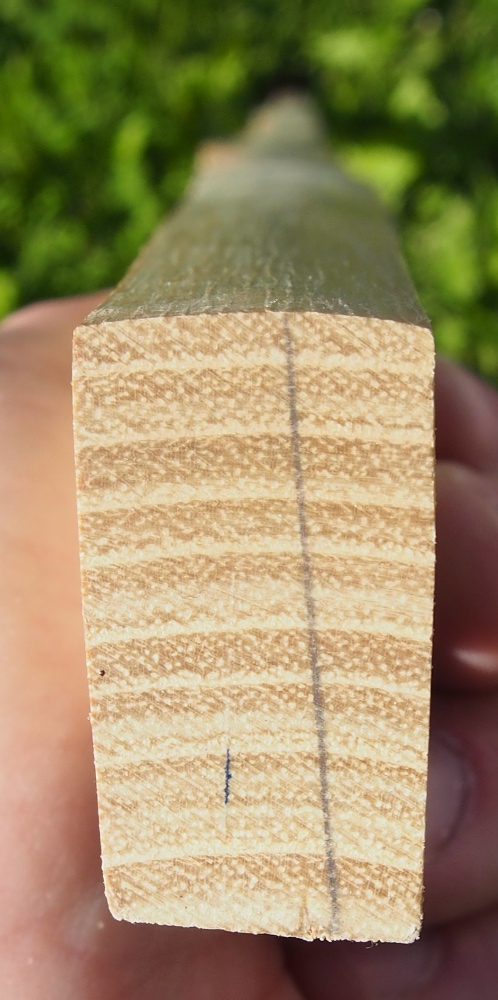

Okay, ich werde Nr.2 nehmen! Wieder einmal großes Lob an euch alle für die tollen Rückmeldungen!
Ich würde jetzt so vorgehen:
1.) Den ausgewählten Ring von allen Seiten markieren (also rundherum).
2.) Dann die Kanten am Rücken ca. 45° bis zum vorletzten Ring brechen.
3.) Den Rest bis zum vorletzten Ring mit dem Zugmesser abtragen.
4.) Den ausgewählten Ring mit der Ziehklinge freilegen.
Richtig?

Nunja, eigentlich macht man es ein wenig anders
Und zwar schneidet man immer einen Ring nach dem anderen auf ganzer Länge herunter, bis man auf dem Ring über dem Rückenring angekommen ist.
Den trägt man entweder komplett mit der Ziehklinge ab, oder schneidet mit dem Ziehmesser erst das Spätholz weg und kratzt nur das Frühholz ab. Dafür sollte man mit dem Ziehmesser aber recht geschickt sein
Sollte deine Methode allerdings besser für dich funktionieren, mach es lieber so.
Tip noch: Auf den vorletzten Ring oder das Frühholz über dem Rückenring die Breite aufzeichnen und freischneiden, erst dann den Rücken komplett freilegen.
Dann muss man nicht später am Rückenring die Mittellinie wegschleifen

Trainiere erstmal an dem obersten Ring. Du benötigst vor allem einen Blick für Frühholz und Spätholz! Seitlich auftreffendes Licht ist da hilfreich. Helle Stirnlampe auch.
Ich finde immer, dass dicke Jahresringe leichter abzutragen sind, als dünne.
LG Zwirn

Hallo, bin auch der Meinung wie Zwirn, trainiere erst mal an den ersten Ringen. Neben gutem Werkzeug ist gute Beleuchtung das Wichtigste.
LG Schnabelkanne

Und nicht die Nerven verlieren...wenn das Ziehmesser mal hakt, nicht dran reißen.

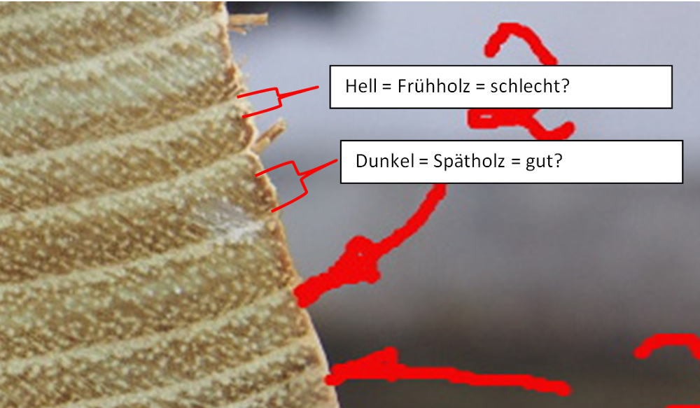

So, die ersten Jahresringe habe ich entfernt. Jetzt, kurz vorm Ziel, stellt sich für mich folgende Frage:
Spätholz -> GUT und Frühholz -> SCHLECHT! Aber welche Farbe hat nun der Spätholzanteil? Ich habe jetzt in diversen Beiträgen gelesen, dass dies der dunkle Anteil ist. In anderen Beiträgen ist wieder vom hellen Anteil die Rede. Gibt es hier prinzipiell Unterschiede zwischen den Hölzern (Robinie dunkel und z.B. Esche hell)?
Aufgrund der Beiträge hier im Forum würde ich auf „Spätholzanteil = dunkler Anteil“ tippen.
Meine Erfahrung bis jetzt: Der helle Anteil fühlte sich „zäh“ an und der dunkle eher „spröde“ oder täusche ich mich da?
Hier nochmal ein Bild von mir:

Meine Erfahrung mit Robinie ist genau andersherum, das Frühholz ist hell, spröde/mürbe und läßt sich leicht entfernen, Morten schuf dafür den Begriff Cornflakes-Zone.

Also ich behaupte mal was du das gemalt hast stimmt.
Aber ich glaube ich weiß was du meinst. Wenn du die Ringe runtersäbelst erscheint das Frühholz(die deutschen Begriffe sind da etwas verwirrend) dunkler, wenn man von der Stirnseite aus drauf guckt ist er aber heller. Meinst du das?
Und das mit den Cornflakes stimmt auch. Wenn du durch das Frühholz schneidest klingt das wie Cornflakes

Früh- und Spätholz haben eine unterschiedliche Dichte, von daher gibt es einen Helligkeitsunterschied, was aber heller oder dunkler erscheint, ist vom Lichteinfall abhängig und kann je nach Winkel zum Licht mal so oder so sein.
Ein Jahrring beginnt immer mit dem Frühholz im Frühjahr, mit vielen Poren zum schnellen Nährstofftransport, damit der Baum in Gang kommt und endet mit dichten, festen Spätholz.
Kann man die Jahrringe deutlich erkennen und unterscheiden, dann ist immer der dem Kern zugekehrte Teil das Frühholz und der Teil zur Stammaussenseite hin, das Spätholz, Deine Zeichnung ist soweit stimmig.

Die "Cornflakes" sind bei mit dunkel. Von der Stirnseite sind die aber hell?! Schon seltsam wie das Licht die Farben unterschiedlich streut.
Ja, so in etwa hab ichs gemeint.bowa hat geschrieben:Aber ich glaube ich weiß was du meinst. Wenn du die Ringe runtersäbelst erscheint das Frühholz(die deutschen Begriffe sind da etwas verwirrend) dunkler, wenn man von der Stirnseite aus drauf guckt ist er aber heller. Meinst du das?

Je nach Licht scheint das Frühholz heller oder dunkler als das Spätholz:
Bei direktem Sonnenlicht: Frühholz heller als Spätholz!
Schatten: Frühholz dunkler als Spätholz!
Stirnseite: Frühholz immer heller als Spätholz!
