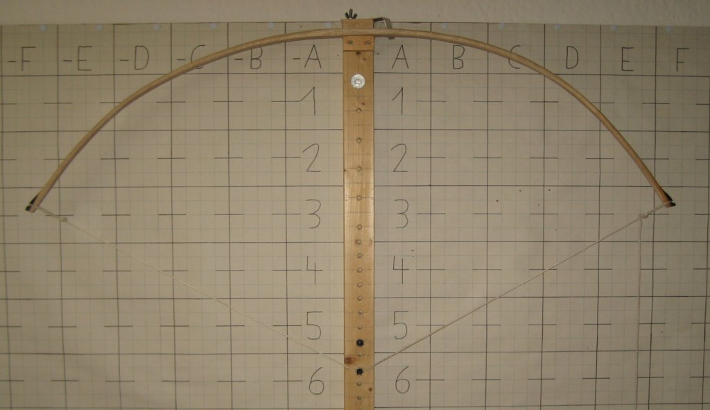

Harald, ich würde ihn so lassen. Wenn Du da noch viel machst, hast Du ihn vielleicht kaputtkorrigiert.

Mach mal die fette Ellipse da weg, dann sieht man vielleicht auch was
An dieser Stelle sei gesagt: Mir pers. gefällt es nicht, dass hier letzter Zeit größten Teils "Ellipsen-getillert" wird.
MMn sieht man mit etwas Übung mit bloßen Auge viel mehr Feinheiten, und ob der Bogen sich jetzt perfekt der Ellipse entlang biegt oder nicht, ist irrelevant, solange er sich gleichmäßig biegt und nicht überlastet wird.
Für de letzte Prüfung am Ende kann man dann nochmal eine Ellipse einzeichnen, aber sich nur an dieser zu orientieren, daran lernt man nicht das Tillern!1

Links hast du Ende D Richtung E eine Schwachstelle, die würde ich davor und danach noch entlasten.
Rechts kann bei BC und bei E noch ein Hauch mehr Biegung rein.

So, hab noch ein wenig links, nach euren Hinweisen abgetragen und so glaube ich ihn etwas besser entlastet.
Werde nun mal einige Pfeile fliegen lassen und dann das finish machen.
Hat mom. 18# bei 24'' VG
Harald

Hallo Harald,
könnte sich der rechte Wurfarm ab dem Bereich D-E noch etwas mehr biegen? für mich sieht es dort noch etwas unrund aus im Vergleich zum restlichen Verlauf des Bogens
Olli

Hi, sieht ja schon echt gut aus, wenn er gut schießt würd ich es so belassen, sonst kann ich mich LittleOlli nur anschließen.

Aber minimal, würde ich sagen. Absolut minimal.
