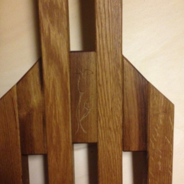

![Bild](https://farm9.staticflickr.com/8253/8712544901_887a51d07d_z.jpg)
Wie du siehst, habe ich die Wippe mit 2 Winkeleisen mit Loch an den schrägen Arbeitstisch befestigt. Dadurch habe ich eine Gewindestange als Drehachse gesteckt. Je kürzer der Abstand zwischen Drehpunkt und Anpressstück ist, desto mehr Druck kannst du auf dein Werkstück ausüben. Allerdings ist dann auch der Hebel am Fußstück länger. Man muss also einen Kompromiss zwischen Anpressdruck und Hebelweg finden. Das kannst du nur selbst ausprobieren. Im Zweifelsfall kannst du aber einfach neue Löcher bohren und es umbauen. Sollte doch kein Problem sein.
Grüße, Marc
