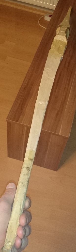

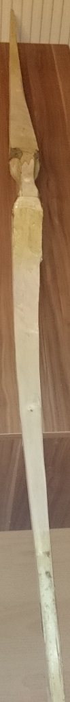

Alfa147
Beiträge: 11
Registriert: 29.01.2015, 19:30
Re: Spalten oder nicht ?
Beitrag von Alfa147 »
So , hab jetzt am Dienstag mal ein Paar stunden geschitzt und siehe da , da war tatsächlich sowas wie ein bogen in dem Stämmchen ...
ok, ist ja erstmal nur die grobe Form und die WA sind noch 3-4 cm stark , der Griff hat noch 9*3 cm , und ein WA ist etwas "schief" , aber ich denke für den allerersten versuch geht's eigentlich ( dafür das ich sonst eigentlich rein Garnix mit holz zu tun habe)
Idariod
Beiträge: 1685
Beitrag von Idariod »
Freund des schnellen Messers, hast du da allen Ernstes den Rücken plan gemacht? Oder täuschen mich meine wässrigen alten Augen?
Alfa147
Beiträge: 11
Ähm , ja ....
