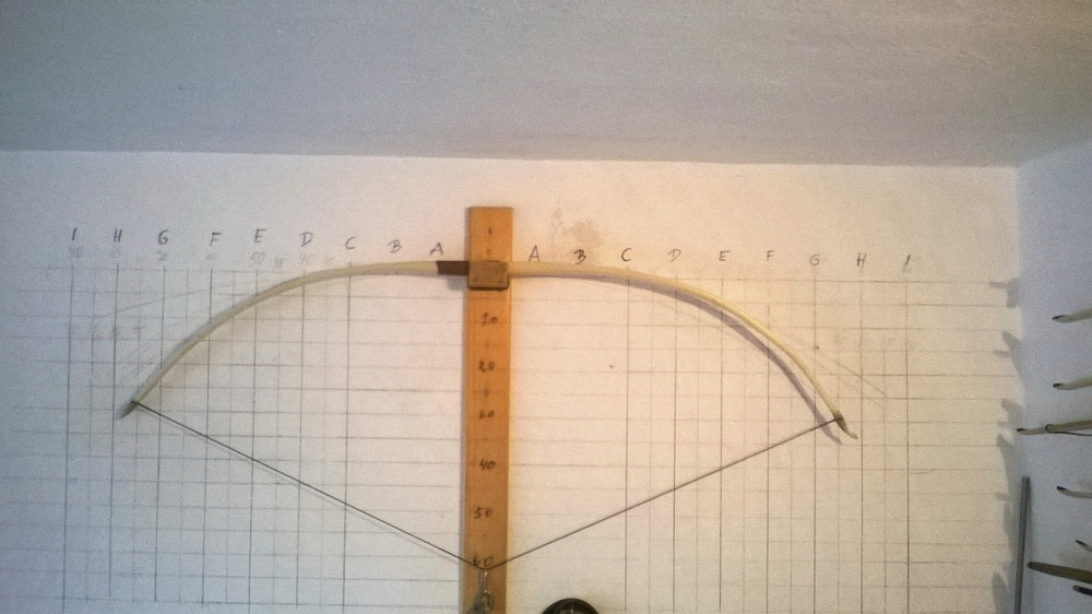

Hi, mein letzter Bogen aus Esche.
D-förmiger Bogen - Griff biegt nicht.
Länge ca. 175cm, 50 Pfund bei 27 Zoll Auszug.
Maße am Griff 3,2 x 2,8 bei den Nochen 1,2 breit und 1 cm stark. Nocken aus Kuhhorn.

Hi, coole Sache, meinen letzten Versuch in D-Form hat die Knack-Seuche geholt.
Wenn ich fragen darf, hatte der Stave Reflex?
Wie viele Pfeile hat das gute Stück schon geworfen?

Der Stave hatte ca. 2 cm natürlichen Reflex vor dem Bodentiller.
Mir ist er ein wenig zu stark, hab deshalb erst Max 50 Pfeile abgeschossen. Schieße sonst nur mit 37 Pfund.

Ah, ok. Wär nämlich spannend, ob der noch a bissl Set kriegt wenn er so ca. 250-300 Schuss intus hat.

Hi, ok werde mich melden nach den ersten 200 und ein Foto einstellen.

Nicht schlecht, allerdings ist mir der Tiller wieder etwas mittenlastig, und das weiße Horn hätte ich für später aufgehoben, das findet man nicht allzu oft.

Was meinst du genau, an den Tips und beim Griff noch mehr Biegung????Benedikt hat geschrieben:Nicht schlecht, allerdings ist mir der Tiller wieder etwas mittenlastig, und das weiße Horn hätte ich für später aufgehoben, das findet man nicht allzu oft.

hmmm Esche ist so ein schönes Holz - der Bogen gefällt mir gut - Tiller und Co. vermag ich noch nicht einzuschätzen
Hätte nicht gedacht, das man aus Esche einen Bogen mit dem Profil bauen kann.

werd vor den Tips und nach Griff noch ein wenig mit der Ziehklinge schaben, ist mir eh noch zu stark.
Danke an Benedikt für die Einschätzung, mir fällt es noch echt schwer eine optimale Biegung zu erzielen -
gibt es dafür irgendwelche Hilfsmittel um die Kurve zu kriegen?????????????
lg Schnabelkanne

Man kann ne Ellipse drüberlegen, mein Lieblingshilfsmittel ist aber nach wie vor Erfahrung

warum lässt du ihn nicht im Griff mitbiegen ? Das würde das Holz und Dich entlasten.

Hi, ich werde noch nach dem Griff etwas wegnehmen, wie Benedikt empfohlen hat.Toddi hat geschrieben:warum lässt du ihn nicht im Griff mitbiegen ? Das würde das Holz und Dich entlasten.![]()
Gruß Toddi
Den Griff möchte ich nicht mehr verändern.

Sehr schmucker Bogen
Habe einen ähnlichen Bogen aus Esche gebaut, allerdings kürzer und mit umgedrehten D-Profil. Set hat er auch kaum bekommen und von Knitteritis. Ich denke, wenn man eine gute Esche erwischt lässt sich ein sehr guter und auch haltbarer Bogen drauß bauen.
Re: einfacher Stabbogen aus Esche
Ja das mit den guten und haltbaren Bogen aus Esche kann ich bestätigen. Man sollte bei einem D-Profil aber etwas Länger Bauen wegen der Knitteritis.
