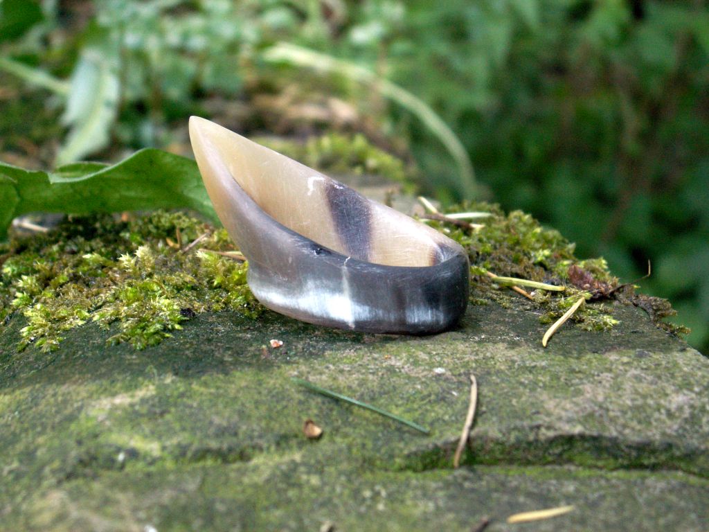

Hier mein chinesischer Ring nach vielen Korrekturen.
Manchmal verliert man und manchmal gewinnen halt die anderen.
Re: Daumenringpräsentationsthread 2
Schleif die Grund- und Deckfläche gerade bzw. rechtwinklig im Verhältnis zur Wand-/Mantellinie.
Sonst wird das Ganze nur eingeschränkt gebrauchsfähig.
Ralph

Wenn ich das mache hab ich kein festes Material mehr sondern nur noch den porösen Teil.
Auf der Unterseite hab ich einen Teil grade bekommen. Schießt sich eigentlich ganz gut. Drückt nur an der Daumenaussenseite, trau mich aber nicht noch was wegzuschleifen am Ende rutscht er wieder zu sehr.
Ja, das ist das übliche Problem.
Du wirst nicht umhinkommen, Dir so zügig wie möglich einen weiteren und noch einen weiteren RIng anfertigen zu müssen, will auch heißen, entsprechendes Material suchen zu müssen, welches passt.
Spätestens wenn Du das dann hast, wirst Du den Unterschied bemerken.
Die Provisorien sind für den Anfang zwar akzeptabel, nerven aber auf die Dauer, weil man sie mal so, mal so drehen muß, damit nicht dies oder jenes passiert, hier nichts drückt, dort nichts scheuert etc. Das strengt nicht nur an, sondern verhindert auf die Dauer reproduzierbare Schießergebnisse.
Ralph
Ralph

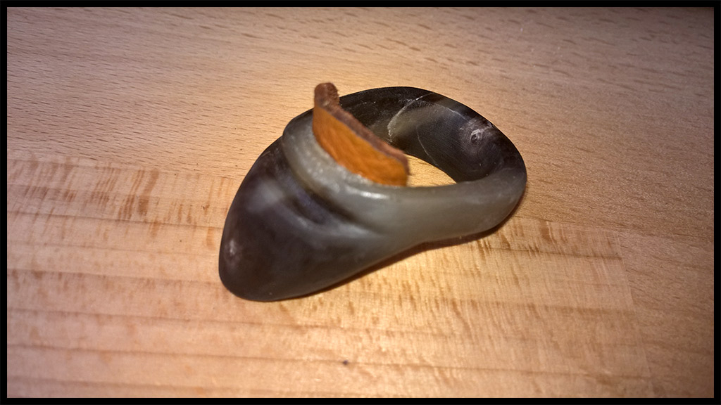

Ich hab mich auch mal dran versucht.
Ich muss mal nach feinerem Schmirgel suchen

Schaut nicht schlecht aus.
Wie kommst du mit dem Ring zurecht?
Und welchen Riegel benutzt du? Also wie sieht dein Zughand aus?

Hier mal mein kleiner Daumenring:
Habe ihn fürs WE gebaut, weil ich dort meinen ersten eigenen Reiterbogen baue....
Wenn schon Reiterbogen, dann auch Daumenring....
Dafür das es mein erster DR ist, isser doch ganz nett geworden
André

Hast du ihn schonmal geschossen? Geht das mit der tiefen Kerbe? Da rastet die Sehne ja förmlich ein?

- Die Rille ist nicht notwendig.
- Der Winkel zwischen Grundring und Braue ist zu steil
Ich würde einfach die Braue auf die Teife der Rille schleifen, so das nur noch der Anschlag bleibt.
Ich mach mal Bild...

Kleines Bild... wo rot, da muss weg.
So das die Sehne frei nach vorne gehen kann und nicht erst aus der Rille hüpfen muss.
Ansonsten feine erste Arbeit
Stephan
