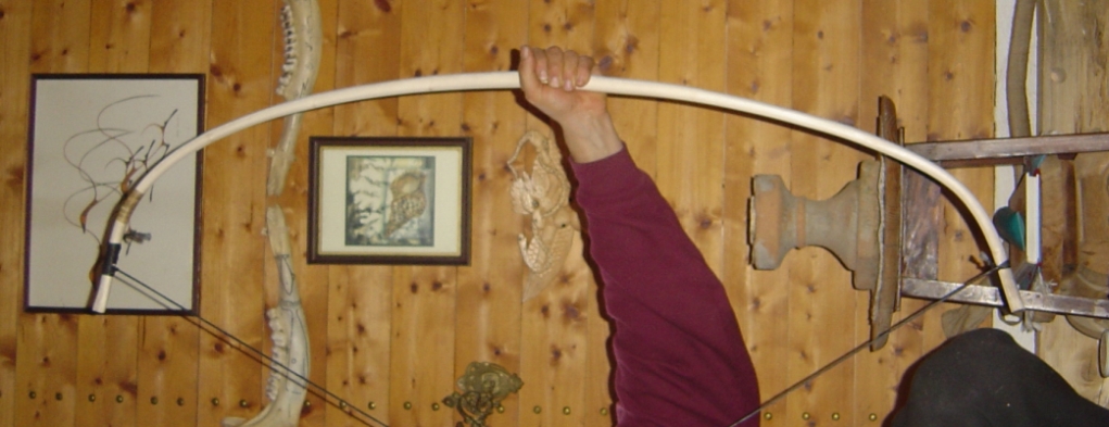

Re: Saplingbow 7, benzi, "afrikanischer" Hasel
Das Teil war ein brutal zugstarker Prügel, die Biegung war sogar recht gleichmäßig verteilt nur waren die Decurves für das Zuggewicht zu schwach und ham sich einzurollen begonnen, was zu Stauchbrüchen geführt hat.benzi hat geschrieben: Der Bogen von Chirion biegt sich für mein Gefühl zu stark außen und zu wenig griffnah... meiner außen garnicht und zu stark im Griff...
Du gehst das schon richtig an, natürlich ist das ein ungewohntes Bild am Tillerbaum und da übersieht man leicht das sich das Ding in der Mitte bereits zuviel biegt.

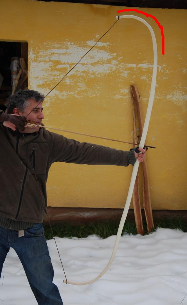

Ich würde die Decurves nicht mitbiegen lassen. Zunächst mal würden die eh wenig Weg machen und auf der anderen Seite hätte man die Gefahr, dass sie sich wie bei Chirion einrollen. Mitbiegende Decurves bedeuten also wenig Gewinn bei hohem Risiko.

sah Dein Konzept vor, dass die Decurves mitbiegen?
vllt habe ich mich schlecht ausgedrückt... ich meinte den rot markierten Bereich... mein Bauch sagt mir igendwie, dass ich diese Kurve an dieser Stelle nicht anstrebe.... sondern mehr Biegung des Restes Richtung Griff haben möchte.... oder ist das Quatsch? bin ich da zu sehr von einem anderen Bogendesign beeinflußt?
heute geht Tillerboard nicht, das ist draußen und es schneit...
was sagt Ihr dazu?
was sagt Ihr dazu?
liebe Grüße benzi
Du hast vollkommen recht an den Decurves war mein Bogen viel zu weich das Konzept sah nicht vor dass sich die Decurves mitbiegen, war allerdings bei dem Zugewicht nicht mehr zu verhindern da ich aus Mangel an Erfahrung mit dem Design die Decurves zu schwach dimensoniert hatte.
Dein Bogen biegt sehr schon und wie man sieht geht da Auszugsmäßig noch einiges....
Das Problem das hier wieder auftaucht der Bogen sollte an den Enden der Wurfarme mehr biegen aber ohne die Decurves mitbiegen zu lassen.

Grundsätzlich ist das Tillerbild natürlich gewöhnungsbedürftig, gefällt mir dafür aber gut.
Naja, es ist ein Selfbow und wenn du Haltbarkeit anstrebst, kommst du gar nicht darum herum, möglichst einen großen Längenanteil des Holzes arbeiten zu lassen. Bei einem so stark deflexen Design wäre ich sogar "anders herum" vorgegangen und hätt erst die Mitte und dann erst den Deflex mitarbeiten lassen, irgendwie hätte ich intuitiv sonst Angst, dass er dort zu viel Set frisst.
