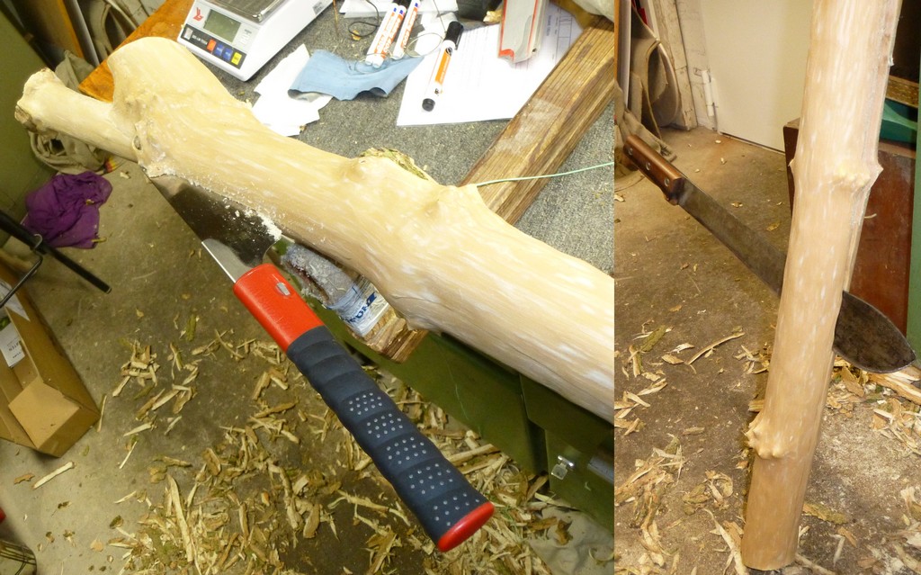

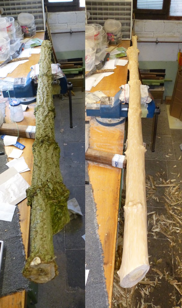

Ich bin heute morgen in der Dämmerung los und hab den schon vorher ausgesuchten Holunder am Bach geholt. Knapp 2m lang, fast durchgehend 9cm Durchmesser und ab 1,8m geht's mit knapp 6cm weiter.
Zu Hause dann die Rinde runter, von Hand mittig zu dreiviertel durchgesägt und den Rest mit der Machete gespalten (hab mich nicht getraut den komplett zu spalten) -> Kein Drehwuchs festzustellen.
Mit dem Ziehmesser besäumt und beschlossen mit dem langen Teil einen ELB (194cm) zu versuchen. Die andere Hälfte (172cm) soll ein Möllegabet werden. Die zweite Hälfte kommt dann die Tage.

Die verwendeten Werkzeuge.
Der ELB-Rohling und die angedachte Möllegabet-Hälfe
Bauch und Rücken und jede Menge Späne.
Japansäge im Einsatz, dann Machete.
Auf der Werkbank: erst angezogen (da sieht man vorne das dünnere Ende), dann nackig (stumpfes Messer und Plastikschaber)
Die Enden.
Die Borke, eine Knospe und der hatte sogar noch Blätter ... Hammer.
