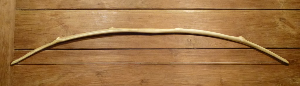

Hallo Zusammen,
nachdem ich die letzten Monate immer mal wieder dran rumgeschnitzt habe, wollte ich den kleinen Holunder hier mal vorstellen.
Das Holz ist ein Reststück von dem Holunder, der bei Orkan ELA umgeknickt war. Aus dem gleichen Holz ist auch schon ROSSI gebaut [url](viewtopic.php?f=16&t=25593&p=459305&hilit=rossi#p459305)[/url].

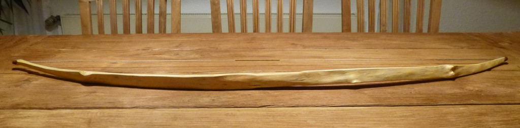

Diesmal sollte es dann etwas mehr Wumms werden. Leider sind auch hier die Wa-Enden fast 90° gegeneinander verdreht und ich habe mich wieder entschieden das zu ignorieren und die Overlays so aufzukleben, dass die Sehne gerade sitzt. Das wird also so eine Art Propeller.

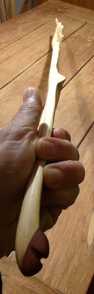

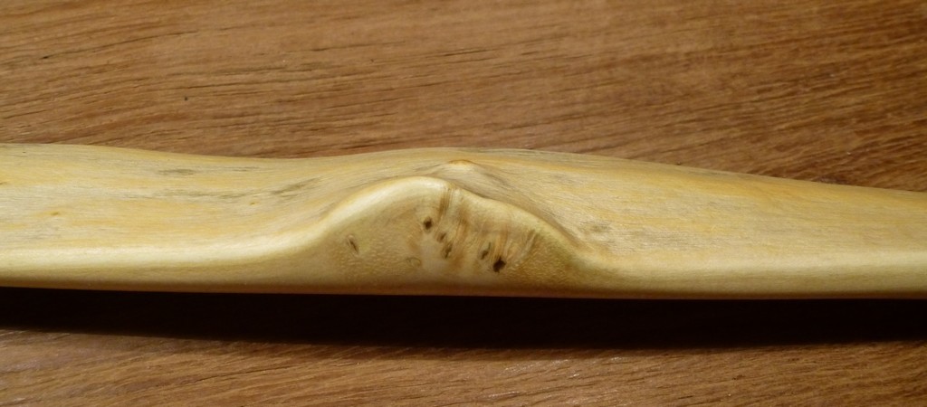

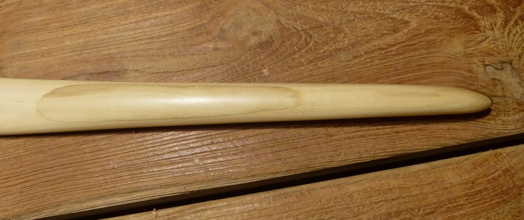

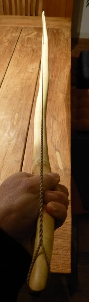

Am oberen Tip gab es eine Fehlstelle, die ich mit einem Holzpflaster aus dem gleichen Stamm versehen habe und da die Sehne im Laufe des Tillerns aus der Bogenmitte gelaufen ist, wurde der Bogengriff leicht mit Dampf gebogen. Um das Holz nicht so stark zu belasten, sollte der Griff mitbiegen. Leider ist mir das nicht so wirklich gelungen und zurzeit stecke ich bei 25 Zoll Auszug fest.

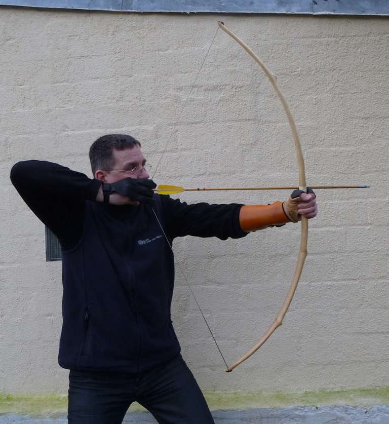

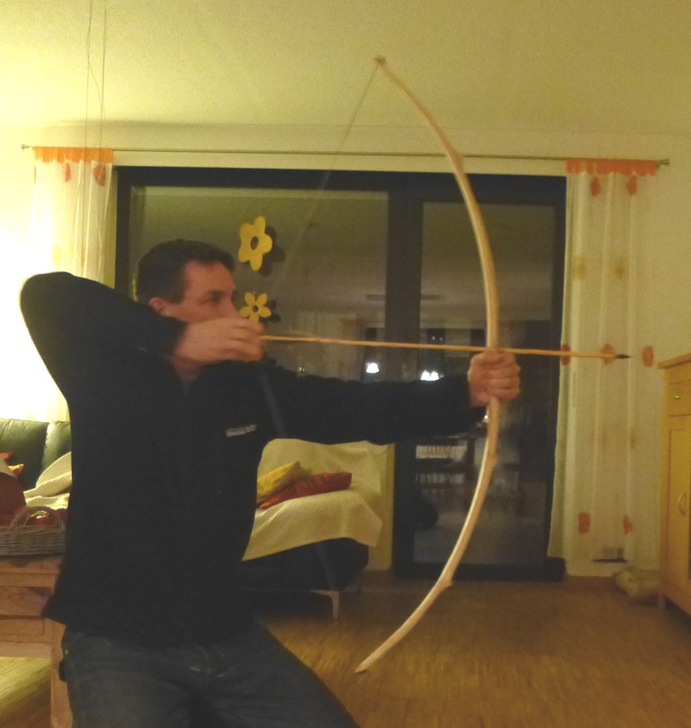

Der Bogen hat eine hohe Grundspannung (11# auf den ersten 1,5 Zoll), zieht sich überhaupt nicht weich aus und bei 25 Zoll verlässt mich zurzeit der Mut. Das Zuggewicht steigt bis jetzt mit 5,5lbs je 2 Zoll linear und es ist noch kein Stacking messbar. Bis 28 Zoll und +60 lbs wollte ich eigentlich gekommen sein.
Ich werde den jetzt erstmal weiter einschießen, danach den Tiller kontrollieren und entscheiden ob ich ihn weiter ausziehe.
Gedanken mache ich mir auch, weil das Holz zu Pfingsten zu mir gefunden hat und damit der letzte Jahresring, der jetzige Bogenrücken, nicht voll ausgebildet sein kann.
Set und Stringfollow habe ich bis jetzt jeweils etwas mehr als einen halben Zoll.
Der Bogen ist erstaunlich flott und macht richtig Spass (wenn das Wetter es zuläßt).
schwarzer Holunder
141 cm NtN
54#@25“
symmetrisch (Druckpunkt Bogenmitte)
369g
Breite/Dicke Griff: 32/25mm
Breite/Dicke Tips: 11/11mm
Max. Breite 36mm
Teakholzoverlay
10 Strang Spectra flämisch
15cm Standhöhe
Finish mit Leinöl / Tungöl
Für Tipps bin ich wie immer dankbar.
Soll / kann ich ihm noch etwas mehr Auszug zumuten?
Wie weit kann / sollte man bei einem so kurzen Holler gehen?

Allzu weit würd ich ihn nicht ziehen, wäre schade drum

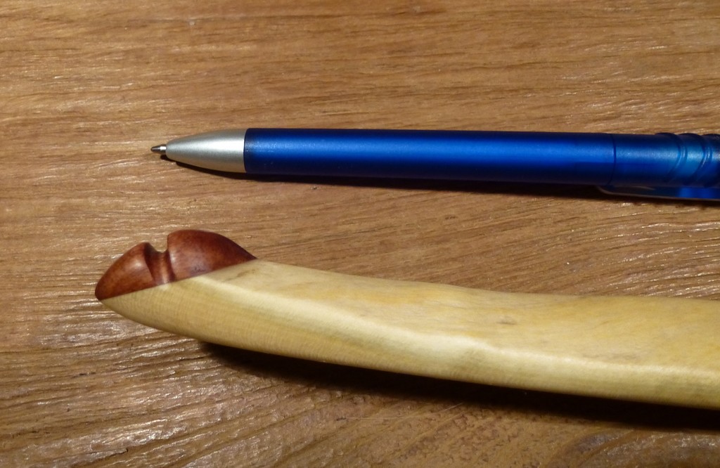

Einzig die Nocken find ich etwas seltsam geformt.....

Sieht doch gut aus der Kurze. Ich denke am oberen WA kannst Du gleich über dem Griffbereich noch etwas Biegung rauskitzeln,
da sieht er für mich noch etwas Steif aus.

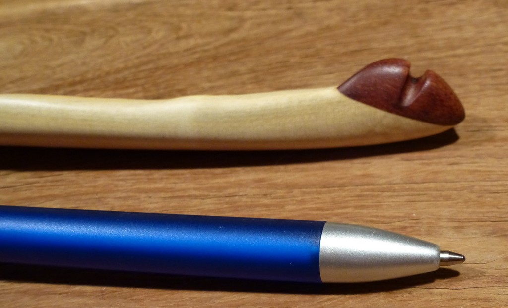

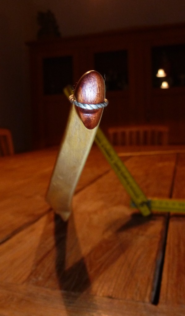

@Benedikt: Ja, komisch ist schon richtig. Die sitzen quasi im 45° Winkel (also auf der Kante des Rückens) auf dem Tip, damit die Sehne mittig drüber läuft. Die sind mit dem Marco aufgenommen und sind nicht wirklich so wuchtig.

Das sieht nach excellentem Rohmaterial aus, die Nocks gefallen mir sehr gut, ich könnte mir vorstellen, daß noch mehr Auszug bei gleichem, oder möglicherweise leicht höherem Zuggewicht rauszukitzeln wäre, Risiko ist halt immer dabei(no risk, no fun).

Hallo, ich sag ja meistens nix zum Tiller aber den find ich: "besser gehts schlicht und ergreifend nicht mehr". Und wenn Du bei dem nicht vollständigen äusseren Ring Schiss hast - nimm ihn doch ab.

Schieß ihn und taste Dich langsam an den Vollauszug, so ca. alle 50 Pfeile den Auszug um ein halbes Zoll erhöhen. Dann wirst Du schon merken was geht und ob der Bogen das mitmacht.
Ist schon arg Grenzwertig den jetzt auf 28" Zoll Auszug zu bringen, aber wenn das gelingt, haste einen Bogen der "hart auf Kante" gebaut ist und kein Gramm unnötiges Gewicht mitschleppt.

Putzige Overlays.

Heieiei, schon wieder ein echter RobyNie-Bogen! His brand: Geht nicht, gibts nicht....
Ganz goldige Kussmündchen-Overlays übrigens! Und n Wahnsinnstiller für so nen Propeller. Ich denke, so wie du Bogen baust - grenzwertige Holzstücke, intuitiv verarbeitet - mit glorreichem Ergebnis - ist es sehr schwierig überhaupt brauchbare Tipps zu geben. Ich kann da sowieso nur staunen und gratulieren...

Der ist sehr grenzwertig und hat echt Charakter
. Würde nicht zwingend bis 28" kommen wollen, aber wenn ich mir den Sehnenwinkel bei 23" auf dem Bild betrachte, könnte es bis 26 oder 27" gut gehen. Ich wünsche dir viel Glück.

Ich werde versuchen noch ein wenig weiter auszuziehen, genauso wie Heidjer das vorgeschlagen hat. Leider ist das Wetter zur Zeit nicht zum schießen geeignet. Aber heute bin ich doch ein wenig weiter gekommen. Zur Zeit sind es 56#@26". Ausserdem hab ich nochmal ein besseres Auszugfoto gemacht. Der Tiller auf Standhöhe hat sich leicht Richtung uWa verschoben und ich werde den oWa die Tage noch leicht nachtillern.
