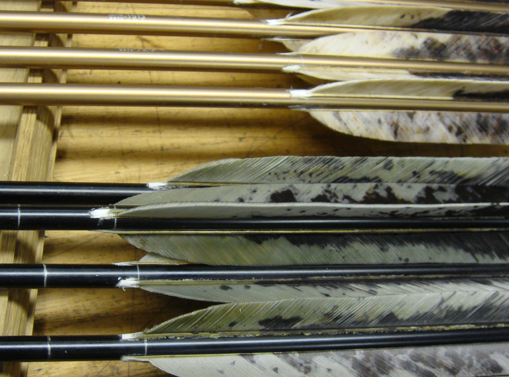

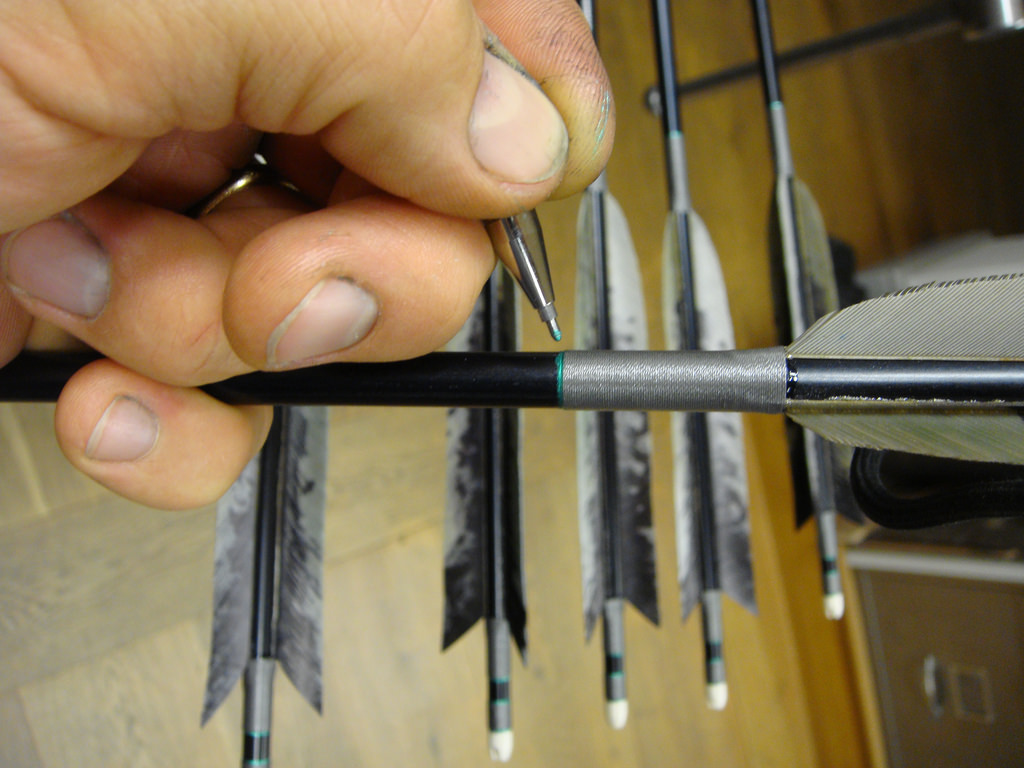

Befiedern... Position der Federn auf der Klammer angezeichnet damit man besser die Markierung trifft.
Anzeichnen der Wicklungen mit Lackstift und Dingsda...

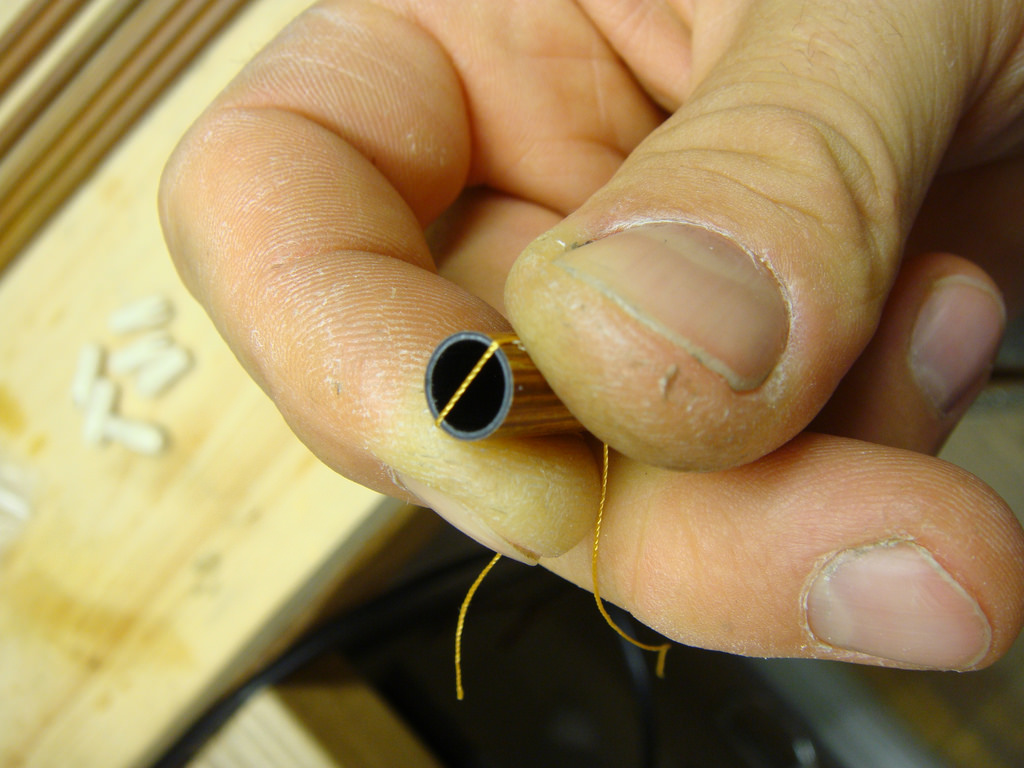

Zum Fixieren der Nocken wird traditionell en Stück Faden zwischen Nocken und Schaft geklemmt...

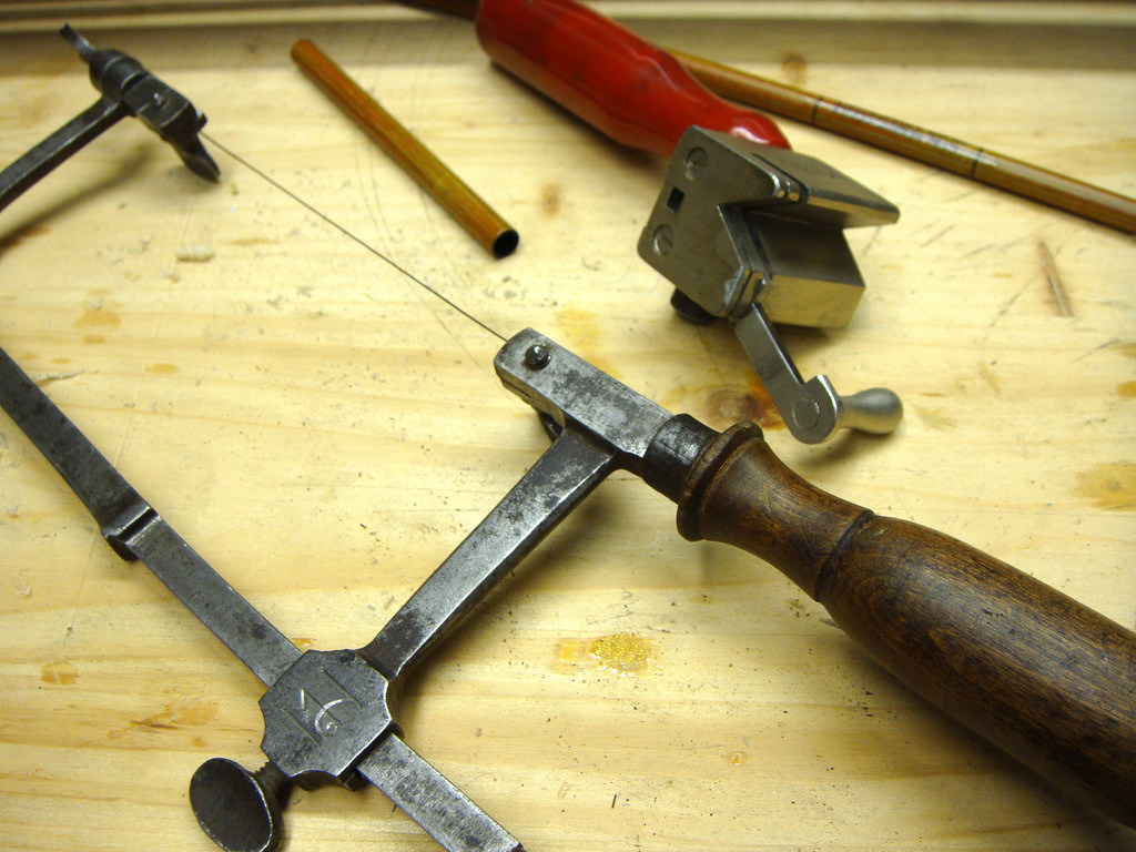

Scharnierschneider im Einsatz
Carbonpfeile schneide ich meist mit der Laubsäge und einem Scharnierschneider

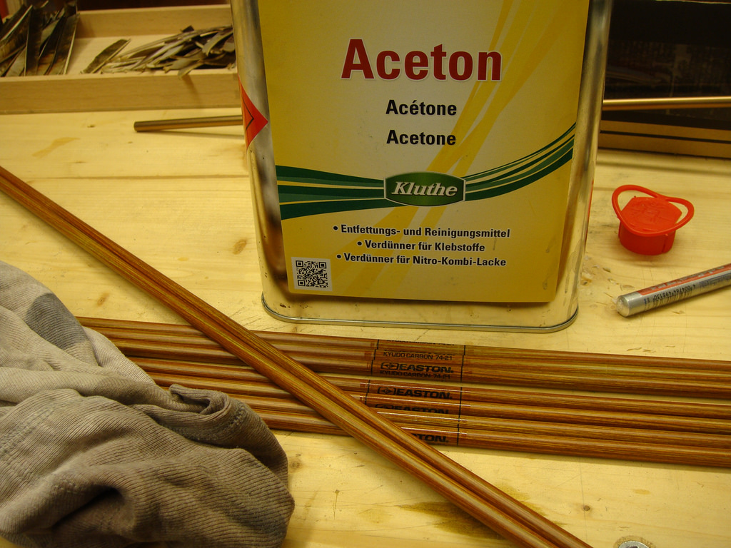

Beschriftung (ich bin kein Fan...) auf Easton Carbon Pfeilen lässt sich mit Aceton abwaschen...

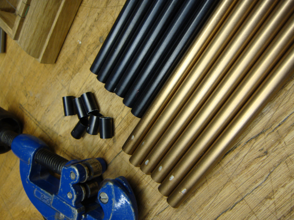

Alu Schäfte haben immer blanke Stellen vom Eloxieren - und die fallen auch immer genau zwischen die Nockwicklungen und sind dann sichtbar. Ich schneide daher einen Zentimeter oder so mit dem Rohrschneider ab (gibt es in jedem Baumarkt), dann fällt der blanke Fleck unter die Wicklung.

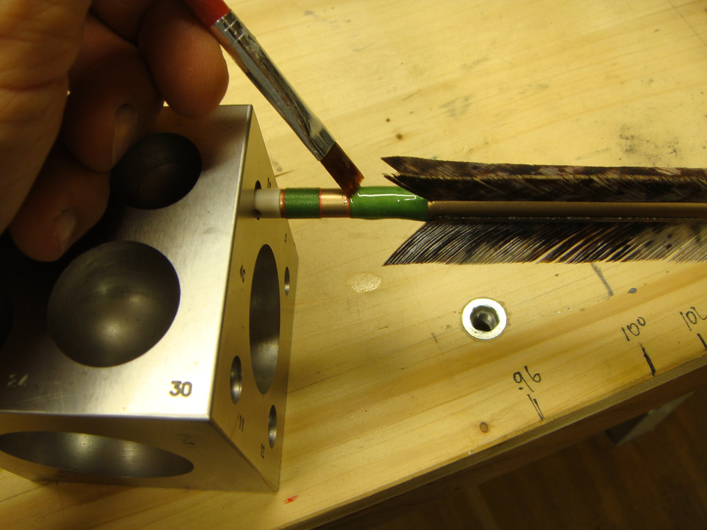

Lackieren mit Stütze wie gehabt. Dann dreht er auf der Maschine für ein Stündchen oder zwei, und fertig.
Fertig zum, Lackieren...
Hintere Linien mit Stütze ...jeder schwere Gegenstand mit passender Mulde geht...

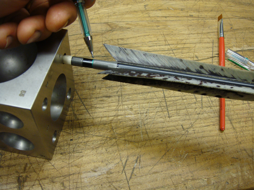

Ziehen der 1. Linie ...Schaft wird "shomen-stil" geklemmt
Linien werden mit Gel-Stiften (Müller Markt) gemacht... man muss nur grundieren und Linien gut trocknen lassen.

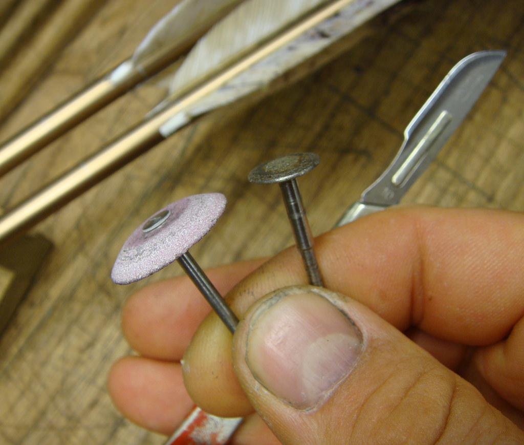

Kiele geschliffen...
Schleifer (Korund und Diamant) - das ist für mich die beste Form zum Schleifen der Federkiele.
