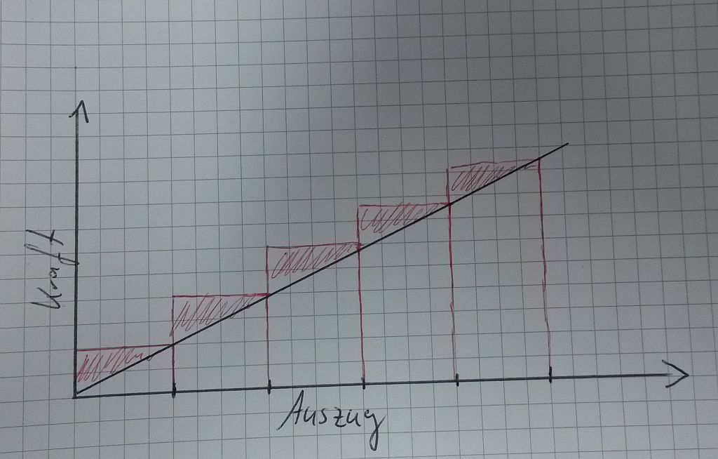

Allerdings wird in diesem Template die potentielle Energie überschätzt. Deshalb kommt Herr Dekker wegen der vermeindlich höheren potentiellen Energie auch nur auf eine Effiziens von 94%.
Epot berechnet von Herrn Dekker: 105,1 ft lb = 142,5 J
Epot berechnet von grumpf: 101,6 ft lb = 137,8 J
Die Fläche unter der Auszugskurve ist ein Maß für die potentielle Energie. In dem Excel-Sheet wird die Fläche der eingezeichneten Säulen als Energie genommen. Die roten Anteile, die über der Kurve liegen, sind also nicht als Energie im Bogen vorhanden. Um diesen Betrag ist die Energie also überschätzt.
Zum Vergrößern bitte anklicken.
Beim einer angenommenen Geschwindigkeit von 160 fps hat der Manchu eine Effizienz dann nur noch von 68,8%.
