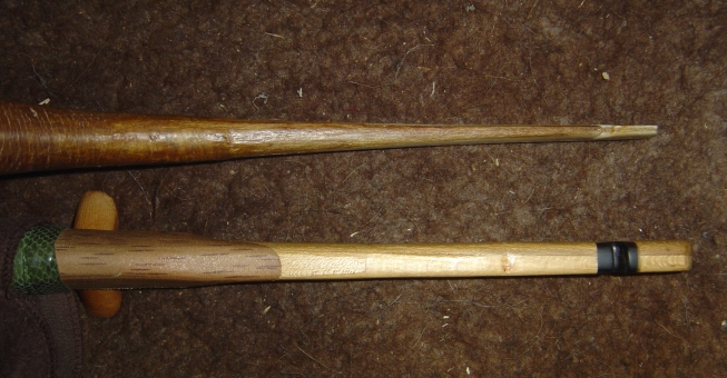

Vllt hilft Neumi bei seinem Projekt folgendes Bild:
oben gut gemachter Horn/Sehne/Komposit non contact bow, unten moderne Materialien Manchubogen
denn ein wesentlicher Faktor dürfte darin liegen wie leichtgewichtig Neumi den verjüngten Teil des Mölle ausführen kann...
Grüße benzi
