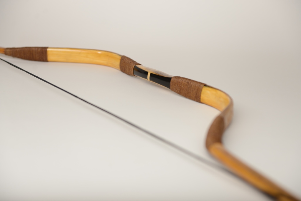

...und gerade nach 14 Monaten fertiggestellt. Vielen Dank für die Anweisungen von P. Bencsik, S. Paku und F. Nandor
Länge gespannt: 113cm
Länge der Sehne: 105cm
Zuggraft bei 28": 44-48Lbs
Max Auszug: 28"
Horn: ung. Graubüffel
Sehne: Rothirsch
Holzkern, Griff, Sijahs: Esche
Sijahs und Griff mit Hirschgeweih belegt
Max Auszug: 28"
Sehne: Rothirsch

MMhh so einen hätte ich himmelnoamol auch gerne. Hast Du den gekauft oder selber hergestellt?

Schickes Teil, Lazlo, nur der Teppich ist der falsche Hintergrund, da fehlt der Kontrast.

Lazlo baut die selber.killerkarpfen hat geschrieben:MMhh so einen hätte ich himmelnoamol auch gerne. Hast Du den gekauft oder selber hergestellt?

Super, der gefällt mir gut Lazlo.
Ich vermute mal das der Rahmen ohne Spaxschrauben zusammen gebaut wurde. Grozer Bögen.

Hallo Leute,
nachdem ich, wie ihr wisst, gewerblich bin, darf hier keine Werbung machen und möchte ich auch nicht.
Der Teppich ist ein Geschenk von meiner Mutter und sie killt mich wenn ich wegschmeiße :-)
Wir haben mehrere leckere Kompositbögen in der letzten Zeit gebaut / bauen fortlaufend (ohne Möbelschrauben und moderne Klebstoffe, gerade hängen hier eine Handvolle Bögen beim Trocknen) und am Donnerstag geht es in das Studio und werden die Fotos auf unserer Homepage präsentiert.
Eine schöne Zeit an alle FC Mitglieder. Ende November sind wir in Paderborn auf der Messe, kommt vorbei.

Nun, dann werde ich mir die Bögen Ende November wohl mal genauer ansehen.
Was außer Bögen wirst Du denn noch dabei haben?
Und gibt es einen Keks an Deinen Stand?
Gruß Dirk, und auf ein Treffen in Paderborn.

Auf blauer Unterlage kommen die Stücke besser zur Geltung. Ich denke schöne, gut gearbeitete Bögen zu präsentieren wird hier immer erlaubt sein, es hängt ja kein Preisschild dran.

Bis dahin sind wieder neue Modelle fertig, Kekse und Caffee gibt es bei uns immer :-)Heidjer hat geschrieben:Nun, dann werde ich mir die Bögen Ende November wohl mal genauer ansehen.![]()
Laszlo
