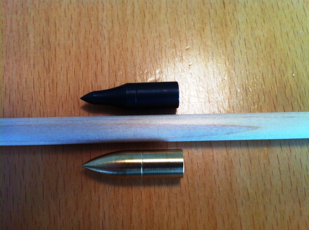

So, es kann losgehen,mit meinen ersten Pfeilen. Schäfte, Spitzen, Federn sind da......
Hm, welche Spitzen nehme ich nur? Feld- oder Bulletspitzen? Ich fange mal mit den glänzenden Messingspitzen an....Re: 1. Pfeilsatz
Nimm die obere!
Bei Bulletspitzen hab ich definitiv öfters Abpraller.

Nimm die Feldspitzen, wie Benedikt schon sagte. Messing Bullets schauen nett aus und das wars dann auch schon. Ging mir als Anfänger auch so, dass ich die aus optischen Gründen unbedingt haben mußte. Waren dann allerdings nur auf dem ersten Pfeilsatz.
Re: 1. Pfeilsatz
Zu spät.Ich habe schon die ein oder andere Bulletspitze auf die Schäfte geschraubt.......
Auf den nächsten Feilsatz verwende ich dann die Feldspitzen.
Tja, Ihr seht: Ich bin ein typischer Anfänger; erster Pfeilsatz, Bullet.....
